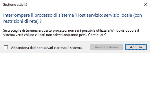

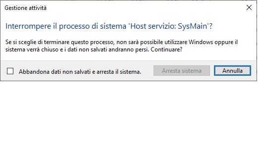

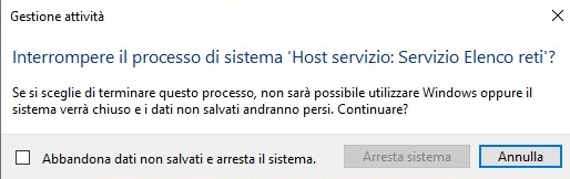

vorrei se possibile, disattivare i seguenti servizi poiché impegnano troppo la CPU mettendo in funzione le ventole:
- Host servizio: SysMain
- Host servizio: Servizio Elenco Reti
- Host servizio: servizio locale
da Gestione attività, cliccando su: Termina attività, compare una finestra che avverte che terminando questo servizio
non sarà possibile utilizzare WS (v. immagini):
Quindi desideravo sapere se si possono disattivare questi servizi senza conseguenze per WS 10 e per le relative App, oppure
in caso negativo, se fosse possibile in qualche modo ridurre le loro funzioni, in modo da non impegnare troppo la CPU e le relative ventole.
Ringrazio anticipatamente per eventuali suggerimenti.

Se può essere utile a qualcuno, ho disattivato tramite il comando: services.msc, il servizio: SysMain
(ho trovato diversi siti che suggerivano di disattivarlo in caso di problemi) ed a parte un modesto rallentamento nell'avvio
(com'era logico aspettarsi), è andato tutto bene, la CPU e le ventole ringraziano.
Per quanto riguarda il Servizio Elenco reti, che corrisponde a: Network List Service (netprofm), ho trovato ben poco in Rete,
ed il sito: http://www.blackviper.com lo cataloga come: Manual, quindi, appena possibile proverò ad impostarlo come suggerito
e vi farò sapere in merito.

Ti ringrazio della risposta ed in effetti mi ero accorto che l'aggiornamento era un pò...datato; nel frattempo ho verificato che il Servizio Elenco Reti nel mio PC, è già impostato in modalità predefinita proprio in Manuale, quindi proverò a cercare in Rete ulteriori informazioni in quanto tale servizio impegna la CPU e di conseguenza la ventola ogni volta che:
- mi collego ad Internet
- quando utilizzo una VPN
- quando termino la connessione con la VPN
- quando termino la connessione ad Internet;
non vorrei che a causa dell'attività della ventola, quest'ultima si dovesse guastare, dovendo così portare a riparare l'unico PC che possiedo.

Se può essere utile a qualcuno, desideravo segnalare che i due servizi:
da tempo non intervengono più, senza alcuna modifica o intervento da parte mia (sono regolarmente attivi nella finestra: WS+R / services.msc).
In particolar modo: Host servizio: Servizio Elenco Reti, che come indicato, interveniva quando mi collegavo ad Internet, quando mi collegavo ad una VPN, quando chiudevo la VPN e anche quando terminavo il collegamento ad Internet (la CPU e la ventola ringraziano di cuore).
