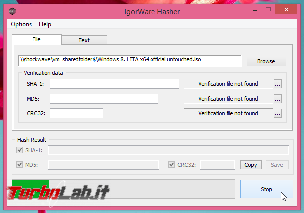

Quando si scaricano dalla rete file di una certa importanza (come una copia del sistema operativo, ad esempio) è assolutamente cruciale verificarne l'integrità, ovvero che tutti i bit arrivati sul PC siano esattamente identici a quelli dell'originale. Questo previene una miriade di problemi, che spaziano da crash o errori inspiegabili (in caso si sia trattato di una corruzione accidentale) fino a più seri incidenti di sicurezza, se l'alterazione è stata causata da un aggressore riuscito ad intercettare e modificare il contenuto. [continua..]

ciao buongiorno come faccio a verificare che il mio hach sia buono da dove lo devo prendere per confrontarlo in igorware -hasher che mi risulta gia DONE !!!MA MI MANCA L'ULTIMO PASSAGGIO DI CONFRONTO GRAZIE MILLE ATTENDO
Propongo qualche collegamento per provare a rispondere alla tua domanda, premettendo che - purtroppo - ho trovato per lo più siti in inglese (puoi aiutarti con il traduttore di Google, semmai).
Considera comunque che "A oggi, la disponibilità di algoritmi efficienti capaci di generare stringhe che collidono (ossia che producono in output lo stesso valore di hash) in un tempo ragionevole ha reso MD5 sfavorito rispetto ad altri algoritmi di hashing (vedi WHIRLPOOL, SHA-256 o RIPEMD-160), sebbene la sua diffusione sia a tutt'oggi molto estesa (basti pensare che il controllo di integrità più frequente su file si basa proprio su MD5)." (fonte: Wikipedia | MD5)
