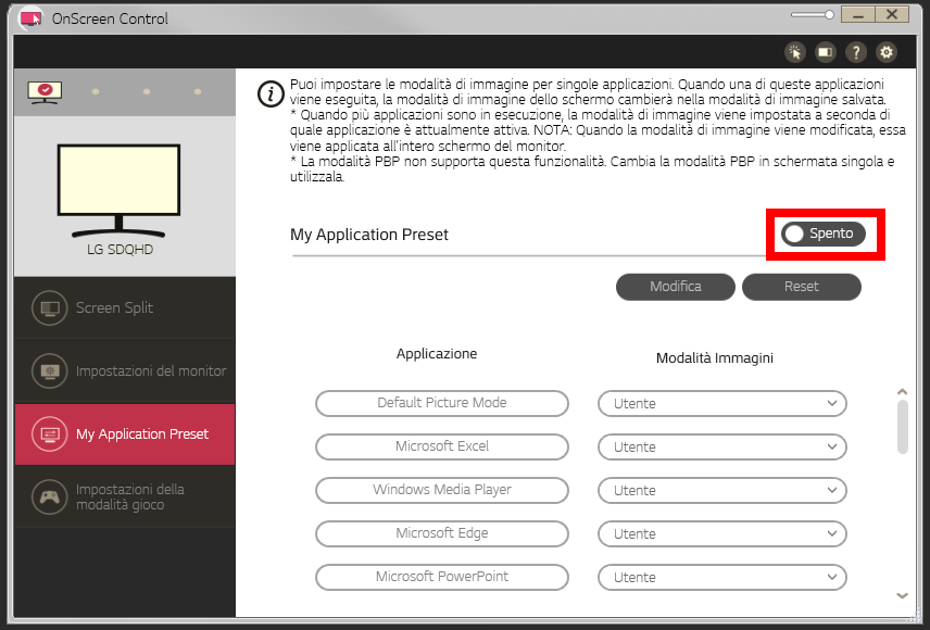

Su OnScreen Control non devi mettere gli eseguibili, devi solo impostare il numero di sezioni dello schermo. Questa funzione deve restare su "Spento":
Per fare in modo che i programmi e le finestre si aprano come li hai lasciati, devi eseguire le procedure su Impostazioni Cartelle, Impostazioni Chrome e shell:startup di cui si parlava prima. Poi metti ogni finestra di ciascun programma nella sua parte di schermo usando Screen Split. Infine controlli che Screen Split sia impostato per avviarsi con Windows.
