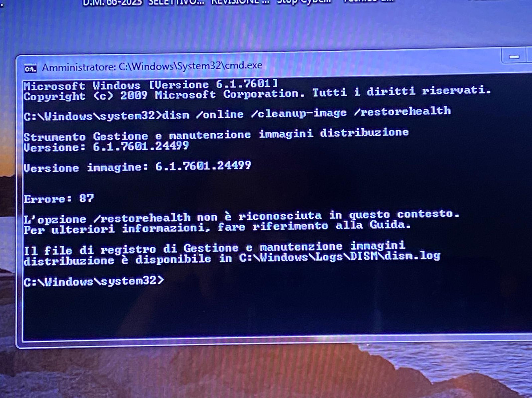

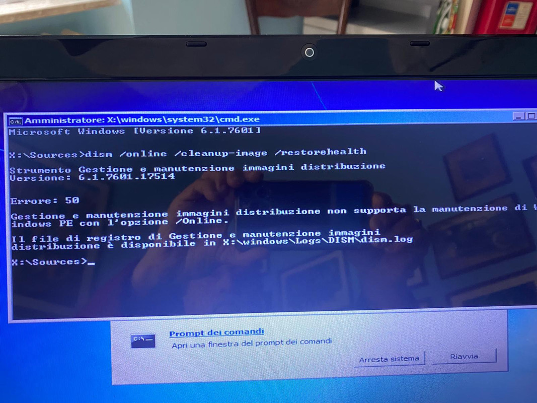

Buonasera, oggi ho letto un vostro tutorial del 2019 sull'utilizzo del DISM da riga di comando, dove indicate che il tool può essere utilizzato anche in Windows 7, ma in realtà lo sto provando senza successo in un Notebook con Windows 7 home premium, dove SFC ha rilevato file danneggiatie non correggibili. Con il comando DISM /Online /Cleanup-Image /ScanHealth ottengo un log con 26 file missing, e quindi provo DISM /Online /Cleanup-Image /RestoreHealth, ma ricevo l’errore 87: l’opzione /restorehealth non è riconosciuta in questo contesto, stesso errore anche in modalità provvisoria.. Ho provato anche ad avviare da supporto USB ma anche qui ricevo l'errore 50: Dism non supporta la manutenzione di Windows PE con l’opzione /online. Grazie

mi puoi far vedere le foto complete del prompt dei comandi dove hai usato dism?
Il prompt è avviato come amministratore?
Problemi come il tuo sembrano essere comuni a molte persone.

Nella seconda foto il comando lo stai lanciando dal disco di installazione di Windows?
Riguardo alla prima foto non saprei che dire, prova ad aprire il file di log indicato e vedi se trovi qualcosa di più utile.

crazy.cat ha scritto: mer feb 26, 2025 12:55 pm Nella seconda foto il comando lo stai lanciando dal disco di installazione di Windows?
si da supporto usb

Ecco dunque svelato l'arcano, beh vorrà dire che mi rassegnerò al format, grazie comunque a tutti e alla prossima.
