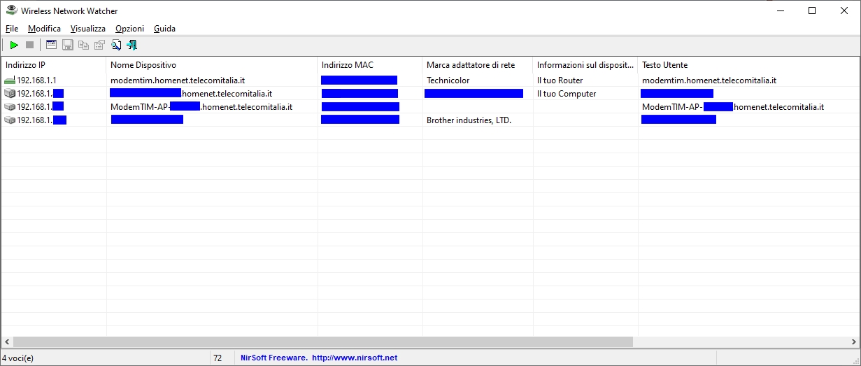

In una postazione dotata di TIM HUB (modello DGA4132TIM) e collegamento con fibra ottica, ho lanciato il programmino Wireless Network Watcher (WNetWatcher) e ottenuto quanto segue.
Passando alla disamina:
  1. il primo dispositivo è il modem/router stesso (192.168.1.1) della TIM;
  2. il secondo dispositivo è il computer fisso (desktop) collegato con cavo ethernet (e indirizzo IP assegnato manualmente);
  3. il terzo dispositivo è, al momento, uno sconosciuto, il cui nome risulta essere "ModemTIM-AP-xxxxxx.homenet.telecomitalia.it" con indirizzo MAC quasi simile al router;
  4. il quarto dispositivo è una stampante Brother collegata sempre via cavo ethernet (e indirizzo IP assegnato manualmente).
Domanda: il dispositivo n. 3 chi è? E' legittimo? E' per caso legato al modem TIM HUB oppure è un intruso?
Ho letto poi le seguenti discussioni: Insomma, sembrerebbe che sia normale la presenza di questo essere, soprattutto nel caso di TIM HUB.
Non pago, mi sono collegato da remoto con un amico che ha una postazione simile a quella dove ho rilevato questo dispositivo sconosciuto (soprattutto con il medesimo router TIM HUB) e, lanciato anche in questo caso Wireless Network Watcher, viene rilevata pure in questa circostanza la presenza di un dispositivo che d'acchito sembrerebbe sconosciuto.
Possibile che in entrambi gli ambienti, distanti l'uno dall'altro, vi siano due intrusi con nome (ModemTIM-AP-xxxxxx.homenet.telecomitalia.it) quasi identico?
Secondo me è qualcosa collegata al router TIM HUB. Cosa ne pensate?
Preciso, e chiudo, che il presunto intruso continua a essere lì anche spegnendo il Wi-Fi, quindi restando solo con le connessioni fisiche-via cavo, per cercare di spiegarmi.
Grazie dell'attenzione!!! :)

Potrebbe essere una rete guest secondaria? Hai provato ad entrare nelle impostazioni del router per vedere se esiste qualcosa in proposito e magari spegnerla?

Sono entrato nel router e, nonostante le mie ricerche, quel MAC address non lo trovo. Ho comunque spento tutte le reti secondarie-guest.
Il fatto che lo stesso intruso si trovi pure presso un altro TIM HUB installato presso un'altra postazione e che, pur spegnendo tutte le trasmissioni wi-fi, il fantasma sia sempre lì, mi porta a pensare che sia qualcosa legato alle caratteristiche del router medesimo. Ti pare?

metti nel browser http://indirizzosconosciuto e vedi se e cosa si apre.

crazy.cat ha scritto: dom gen 24, 2021 3:22 pm metti nel browser http://indirizzosconosciuto e vedi se e cosa si apre.
Avevo dimenticato di dire che pure questa strada ho cercato di percorrere. :acch
Il risultato è che il browser, Firefox nello specifico, restituisce "Connessione non riuscita | Firefox non può stabilire una connessione con il server 192.168.1.yyy.".
Nessun problema invece per raggiungere il router al suo indirizzo 192.168.1.1. ;)

Alla fine, insistendo (e pagando, come giusto che sia), sono riuscito a parlare con un tecnico TIM.
Qualche attimo per capirci, poi il tecnico ha confermato che si tratta (riporto fedelmente) di "una derivata creata dal TIM HUB, che serve a TIM per controllare da remoto il router, ma che non influisce affatto sulla navigazione". Questa situazione è senz'altro presente, così ha aggiunto, sia per i router TIM HUB sia per i TIM HUB+.
Per chi fosse ancora più curioso, preciso che io riuscivo a vedere questo dispositivo "fantasma" pingandolo (ossia lanciando da terminale: ping -a 192.168.1.yyy); mentre il tecnico dall'altra parte rilevava occupato esclusivamente l'indirizzo dell'elaboratore fisso, come unico dispositivo al momento connesso.
