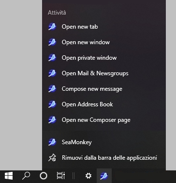

Volevo condividere un trucchetto che ho scoperto quasi per caso, partendo da questo problema: cliccando con il tasto destro del mouse sull'icona della suite SeaMonkey presente nella taskbar (barra delle applicazioni - barra di avvio, come accidenti si chiama?!) l'elenco delle "Attività" non era più disponibile, ma avevo solo i file aperti di recente.
Ossia, in condizioni di normalità, doveva essere qualcosa del genere (dopo il click destro del mouse):
Invece, nel mio caso (soltanto in un elaboratore), l'elenco delle "Attività" era sparito e avevo solo l'elenco dei "Recenti" messaggi di posta elettronica o pagine web aperti.

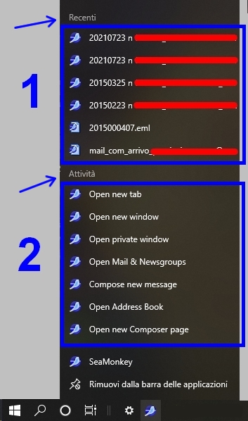

Così ho ottenuto che apparissero l'elenco dei documenti aperti di recente con la suite (sezione 1 della screenshot a seguire) e pure l'elenco delle attività tipiche apribili della suite (sezione 2 sempre della screenshot a seguire).
