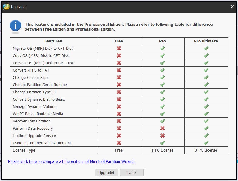

Resto sul tema unire partizioni non adiacenti, per condividere alcune ulteriori considerazioni, in particolare, con riguardo al software MiniTool Partition Wizard Free, programma che non mi attira per un semplice motivo: quando hai bisogno di un'opzione non è segnalato a priori che questa è disponibile solo nella versione a pagamento; invece AOMEI usa la cortesia (almeno in AOMEI Backupper Standard versione 4.6.3 ne sono certo) di aggiungere una piccola etichetta-label "PRO", a segnalare che quel pulsante non è attivo nella edizione freeware.
Mi spiego meglio.
Installo e lancio MiniTool Partition Wizard Free e, subito, vado a cliccare sul pulsante "Bootable Media" (apparentemente "libero"), ecco quello che ottengo:
Comunque, per una comparazione completa dei prodotti MiniTool Partition Wizard: QUI.
Infine, riprendendo pari pari quanto dichiarato dallo sviluppatore di MiniTool Partition Wizard nell'articolo "How to Merge Partition | MiniTool Partition Wizard Tutorial":
"Merge Partition function helps users merge two adjacent partitions. It is noteworthy that this function only works for NTFS partitions. If the target partition is formatted with FAT12/FAT16/FAT32 file system, please use Convert FAT to NTFS function of the software to convert the partition to NTFS at first."
Dunque, parrebbe unire solo partizioni vicine l'una all'altra. Magari non è aggiornata la pagina rispetto alla corrente versione (11.4, se non sbaglio).
