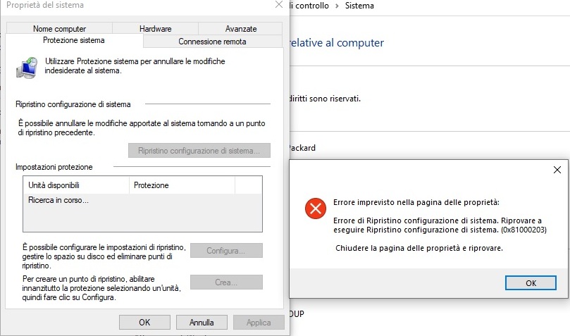

Ciao,
ho un portatile: HP PAvilion dv6-6c51sl (Windows 10 Home 64 bit- aggiornato da WS 7 SP1 Home Premium il 27.11.19 - disco fisso: 500 GB, RAM 8 GB) e da qualche giorno non è più possibile creare Punti di Ripristino e quelli precedenti sono spariti.
Da Pannello di Controllo/Sistema/Protezione sistema, compare l'immagine allegata che segnala l'errore 0x81000203:
Immaginepicture uploader
Ho provato i seguenti suggerimenti letti in Rete ma purtroppo non hanno risolto il problema:
ho impostato: Provider di copie shadow software Microsoft e Copia shadow del volume, entrambi in automatico anziché manuale;
ho creato nell'Editor del Registro di Sistema, la cartella: SystemRestore (in: HKEY_LOCAL_MACHINE\SOFTWARE\Policies\Microsoft\Windows NT) ed il file: DWORD valore DisableConfig impostandolo a: 0, come indicato in questo sito:
https://appuals.com/fix-system-restore- ... x81000203/
inoltre ho anche eseguito con il Prompt dei comandi come Amministratore: sfc /scannow, con l'esito: nessuna violazione di integrità trovata.
Se qualcuno ha qualche suggerimento, ringrazio anticipatamente

Ciao,
ho risolto il problema seguendo un ulteriore suggerimento dal sito:
ossia, nell'Editor del Registro, ho aggiunto la scritta: volsnap nella voce: UpperFilters in:
Computer\HKEY_LOCAL_MACHINE\SYSTEM\CurrentControlSet\Control\Class\{71a27cdd-812a-11d0-bec7-08002be2092f}
e Ripristino Configurazione di Sistema ha ripreso a funzionare correttamente.
Una domanda: dentro UpperFilters ho trovato queste due scritte: EUBKMON e EUBAKUP (e poi ho aggiunto volsnap, v. immagine) secondo voi le posso eliminare?
Nel sito indicato sopra non ci sono queste due scritte in UpperFilters.
