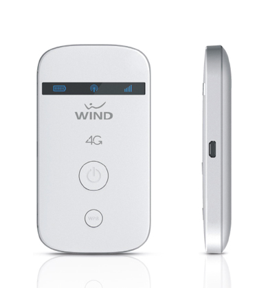

Ho appena tolto dalla confezione un router mobile 4G "ZTE MF90" (brandizzato da Wind).
L'ho configurato e funziona bene (lo sto usando anche in questo momento), ma fra le impostazioni c'è questo settaggio "Wifi switch" che non ho mai sentito, né riesco a capire a cosa serva
Qualcuno sa che roba sia?

Dovrebbe essere l'opzione che abilita la modalità Internet Wi-Fi in cui il router offre la connessione ad internet appogiandosi ad una WLAN preesistente (senza consumare il traffico dati della USIM):
Riferimenti, manuale pp.: 6, 13, 14.
La voce Multi SSID Switch sembra consentire quanto indicato sopra ma con un'aggiunta: "Two SSIDs can be used at the same time".

Grazie Doc, ma, guardando i manuali linkati, direi che hashcat ha risposto correttamente!
In realtà, però, non funziona come promesso: anche mettendo l'impostazione su "On", non ho modo di configurare il routerino per agganciarsi ad una Wi-Fi.... Che sia colpa della personalizzazione software di Wind?
