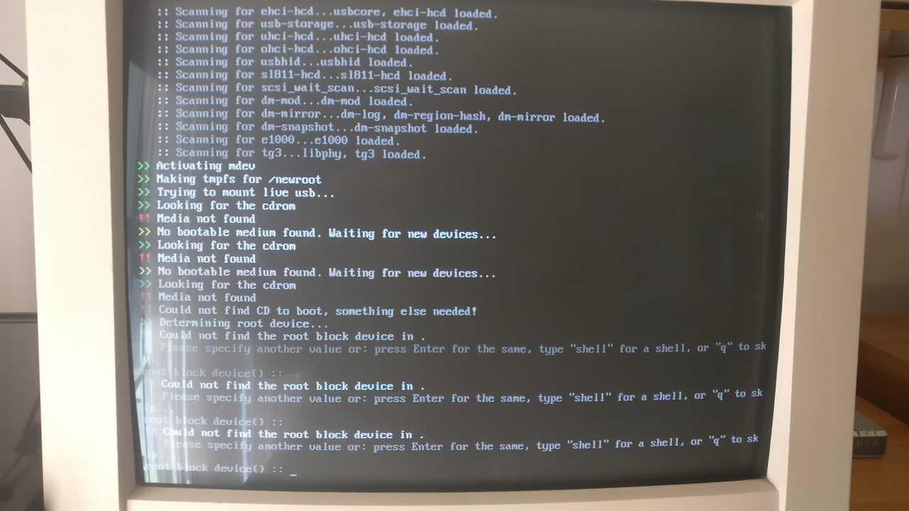

Carissimi, buon pomeriggio
volevo chiedervi un aiuto. Volevo fare una scansione antimalware avviando il computer da lettore CD con il rescue disk di Kaspersky per cui ho cambiato l'ordine di boot ed avviato il computer da CD però ad un certo punto si blocca il caricamento di Kaspersky come si vede dallo screenshot allegato,
potete darmi una mano nel capire il problema?
Grazie mille
Buona Pasqua
Pp

Sembra che non riesca a leggere il cdrom a un certo punto:
"media not found"
Non riesci a fare una pendrive?

Ciao Crazy. Cat, ho disabilitato UEFI secure boot e messo la modalità legacy, ma niente non è che c'è qualche problema con il Master boot record o il GPT?

Pulcepiccola ha scritto: sab apr 20, 2019 6:39 pm Ciao Crazy. Cat, ho disabilitato UEFI secure boot e messo la modalità legacy, ma niente non è che c'è qualche problema con il Master boot record o il GPT?
Non credo, ti ripeto che mi sembra non riesca proprio a leggere il cd che hai preparato.
Prova a rifarlo o fai una pendrive che è meglio.

In realtà questo è un vecchio CD con Kaspersky ver 10, forse la versione 10 e' vecchia?
Devo provare a fare un nuovo CD con la versione nuova di Kaspersky (versione 18) E' questo il link corretto per scaricare la nuova versione di Kaspersky?
https://www.kaspersky.com/downloads/tha ... escue-disk
Se non dovesse funzionare, preparerò una chiavetta,grazie per la dritta ; )

Pulcepiccola ha scritto: dom apr 21, 2019 7:00 pm E' questo il link corretto per scaricare la nuova versione di Kaspersky?
Si è lui-
