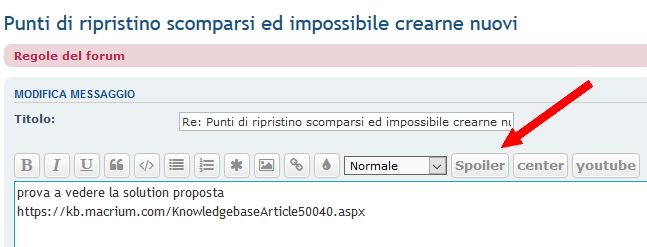

Re: Punti di ripristino scomparsi ed impossibile crearne nuovi
Al limite lo metto io dopo se proprio non lo vedi lo spoiler
