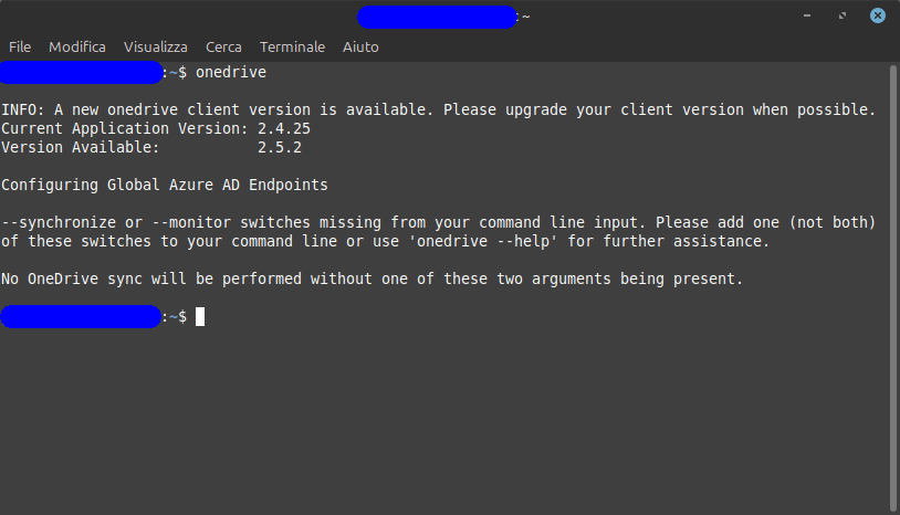

In pratica, stuzzicando una delle mie macchine con Linux Mint 22 Cinnamon, dove ho installato onedrive (qui?) seguendo QUESTA procedura, se a terminale passo il comando "onedrive", mi viene detto (in lingua inglese, sebbene l'ambiente sia in italiano ... mi scuso per la mancata traduzione!) sostanzialmente che:
INFO: A new onedrive client version is available. Please upgrade your client version when possible.
Current Application Version: 2.4.25
Version Available: 2.5.2
Come da screenshot.

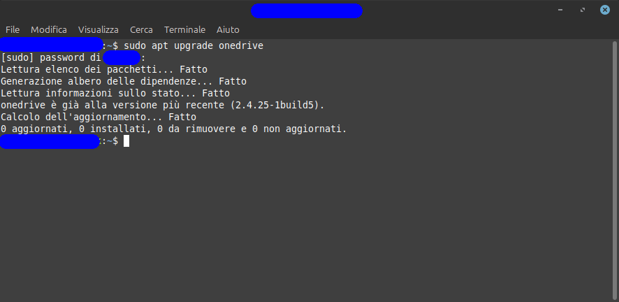

... e, sorpresa, mi viene confermato che "onedrive è già alla versione più recente (2.4.25-1build5)" ... sì, d'accordo, probabilmente per quel repository, mi sono detto.
Ancora una screenshot.

Tanto è vero che sfuticchiando (= curiosando) in una macchina virtuale con guest Linux Mint 22 Cinnamon, onedrive è lì bello e pronto tra i pacchetti da installare sotto "Gestore di pacchetti Synaptic".
Aggiungo che, cercando proprio sotto il "Gestore di pacchetti Synaptic", l'attuale versione di onedrive disponibile è (proprio) quella "vecchia".
