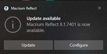

Ultimamente, in un elaboratore dove ho installato la versione gratuita, nella release 8.0 build 7279, mi sta capitando però una cosa strana. Ossia ricevo l'avviso della disponibilità di un aggiornamento (nello specifico alla corrente ultima versione 8.1.7401) ...

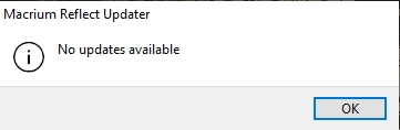

... tuttavia, appena tento l'aggiornamento, ottengo ...
Sta capitando a qualcun altro?
A me succede solo in una macchina su quattro a mia disposizione. La cosa è solo un po' fastidiosa, nulla di grave, ma sarei curioso di capire se - come al solito :bam - la mia proverbiale scarogna ha colpito ancora, oppure ricorre anche in altre postazioni.

Se ben ricordo la versione free dovrebbe essere stata "abbandonata", quindi potrebbe anche essere qualche loro problema interno.

non hai qualche opzione nelle impostazioni del programma per impedire/bloccare gli aggiornamenti?

sondlive07 ha scritto: sab apr 01, 2023 3:40 pm non hai qualche opzione nelle impostazioni del programma per impedire/bloccare gli aggiornamenti?
Sì, confermo. C'è la possibilità, nelle impostazioni, di disabilitare il controllo automatico degli aggiornamenti, ma volevo evitare questa soluzione, perché ...
Will future security vulnerabilities be fixed?
Yes, security patches will still be provided until 1st January 2024. After that date we will no longer provide any changes to the v8 Free code base.
... quindi non intendevo precludermi la possibilità di conoscere/ricevere eventuali patch che dovessero essere rilasciate, almeno fino al primo gennaio 2024.
speedyant ha scritto: sab apr 01, 2023 1:21 pm ... quindi potrebbe anche essere qualche loro problema interno.
E' quello che ho pensato anch'io. Una sorta di "falso aggiornamento" che per una ignota ragione viene segnalato, ma non applicato in quanto l'edizione free è in corso di abbandono.
Volevo condividere questa mia esperienza e sapere se capita anche ad altri. Tutto qui.

Negli ultimi giorni l'avviso, all'avvio dell'elaboratore, non sta più comparendo. Vedremo in futuro ...
