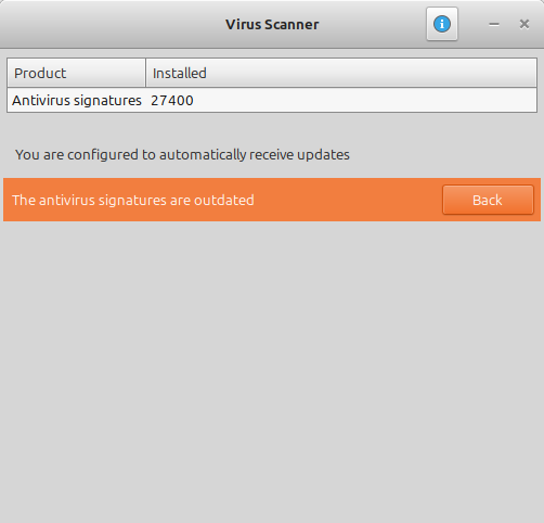

Tre elaboratori con Linux Mint 22 Cinnamon, regolarmente aggiornati, e oggi su due di questi (uno in inglese, l'altro in italiano) all'improvviso, aprendo ClamTk (interfaccia grafica di ClamAV ... non c'è bisogno che ve lo dica io, avete ragione), mi compare il seguente messaggio (purtroppo ho preso appunti dall'elaboratore in lingua inglese ...):
The antivirus signatures are outdated
Meglio:
Eppure, da sempre, ClamAV è configurato per ricevere automaticamente gli aggiornamenti (e così ha sempre e sinora fatto).

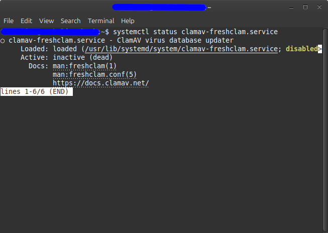

Quindi iniziano le ricerche in rete e mi viene pensato di interrogare lo stato del servizio che controlla gli aggiornamenti. Sui famosi due elaboratori su tre ottengo:
Sul terzo elaboratore, dove però ho manipolato ClamAV in base a QUESTO articolo, il servizio diversamente è caricato e attivo (tutto in verde, per intenderci).

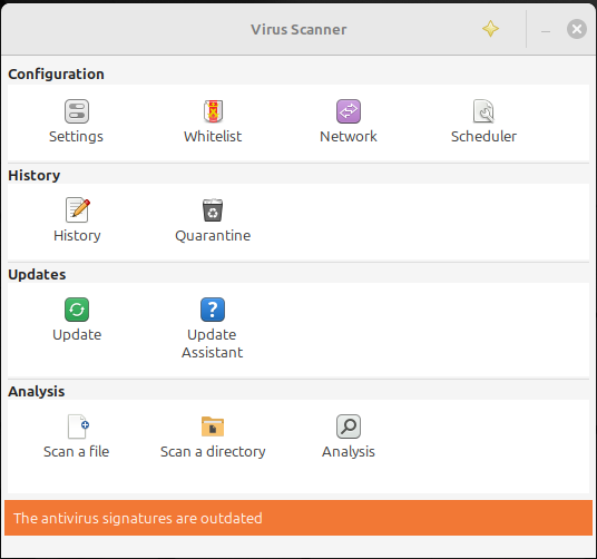

Attraverso ClamTk mi viene confermato che il programma è configurato per ricevere gli aggiornamenti automatici, però sembrerebbe, da oggi e all'improvviso - senza che io abbia fatto nulla, che questi aggiornamenti non arrivano, se non forzando con il comando "sudo freshclam".

Lo stato del servizio è esattamente come nella screenshot del primo post, cioè:
Codice: Seleziona tutto
Loaded - disabled
Active - inactive (dead)
