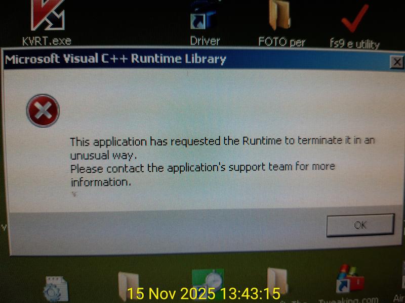

Buongiorno a tutti
sono un nuovo iscritto,ho letto il regolamento e non so bene come comportarmi. A proposito,ho disattivato il blocco pubblicità per Turbolab (o almeno credo),ho un problema che mi impedisce l'uso pieno del pc,lo espongo nel Forum e vedete voi se potete offrirmi dei suggerimenti. Uso un pc Lenovo con Win7 Pro 64 bit ed è comparso un avviso che dice appunto "runtime error" quando azione il tasto dx del mouse per creare una nuova cartella. Ho provato ad usare la tastiera,ma niente da fare:l'avviso c'è ancora. Ho usato la funzione "cerca" del Forum,ma non mi è servita. Sospetto che abbia a che fare con qualcosa che si chiama " Visual C++ " ,perchè ieri è comparso quell'avviso,ma non mi ricordo cosa stessi facendo. Di solito quando c'è qualcosa che non va,entro in modalità provvisoria,ma l'avviso compare sempre. Mi dispiacerebbe dover formattare senza prima aver tentato una riparazione.

Puoi postare una immagine dell'errore completo
https://turbolab.it/turbolab.it-1/inser ... olab.it-24
Così almeno evitiamo di darti suggerimenti per niente

Postare immagini è un pò complicato,spero che ci sia.
Dimenticavo : premendo il pulsante OK dell'avviso,si chiude esplora risorse.

Prova a vedere quale versione Visual C++ è installata nel pc ed in caso prova a riscaricarla ed installarla, oppure metti quella successiva.

Sono entrato nel pannello di controllo usando " appwiz.cpl " perchè la via normale non era possibile comparendo sempre l'avviso con la conseguente chiusura di esplora risorse. In programmi e funzionalità ci sono 16 voci denominate " Visual C++ ",che comparendo dovrebbero essere installate nel pc...possibile ? tutte e 16 ?

Diciamo che potresti anche toglierle tutte e installare solo l'ultima attualmente disponibile
https://aka.ms/vc14/vc_redist.x64.exe
https://aka.ms/vc14/vc_redist.x86.exe
alcuni programmi potrebbero aver bisogno della versione x86, di solito le installo tutte e due

Quindi non avrei bisogno di disinstallarle tutte ? (di solito uso Uninstaller di Revo). Installando quelle due che hai segnalato,vanno a sovrascrivere quelle vecchie ? Ma se posso permettermi un dubbio : può essere che le Visual C++ non siano responsabili della chiusura di esplora risorse quando aziono il tasto dx del mouse ? Non sarà che purtroppo il sistema operativo abbia un file corrotto ? Se così fosse,sarebbe possibile ripristinarlo ? (Ho detto tanto per dire !)

Disinstalli tutte le vecchi versioni, riavvii il pc e poi installi i due link che ti ho dato.
Poi riprovi.

Ho seguito alla lettera tutte le indicazioni,e provando ad installare le due versioni (x86 e per 64),è comparso l'avviso che non era possibile perchè non compatibili con Win7. Praticamente inutile,e pensare che ho disinstallato Visual C x86 e Visual C x64 ,che erano recenti:installate nel 2024.
In pratica sono tornato all'inizio,solo che dovrei reinstallarle tutte e due. (avendo il link adatto)

Molti dei pacchetti proposti nell'articolo degli aggiornamenti,non erano più disponibili (!),quelli a disposizione,mi sembra due,non hanno risolto. Ma in ogni caso,è stata una esperienza interessante....Il sistema continua comunque ad essere reattivo e veloce,con l'unico fastidio del tasto dx che azionato fa comparire l'avviso con la chiusura di esplora risorse,ed il riavvio dello stesso.

https://www.microsoft.com/it-it/downloa ... x?id=48145
Prova questa, altrimenti cerca in rete le ultime versioni per il tuo sistema operativo, mi pare che hai detto di aver disinstallate tutte quelle che c'erano...
In ogni caso si siti come internet archive o simili si può ancora trovare qualcosa, basta solo un po' perderci tempo.
