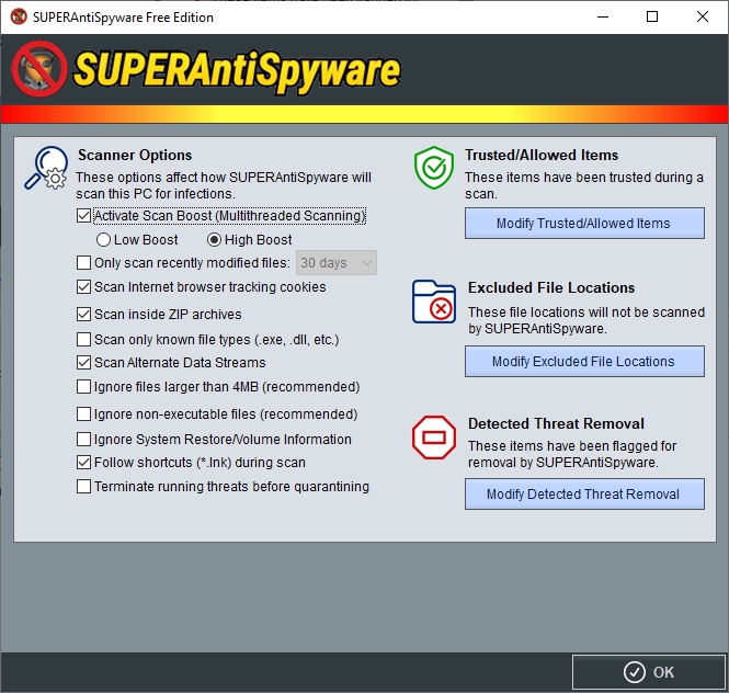

Per quanto riguarda la scansione con SuperAntiSpyware, assicurati di eseguire un controllo completo (Complete Scan) e di avere attivato le impostazioni per una ricerca la più approfondita possibile.
Cerco di spiegarmi con qualche immagine, a seguire.
(1)
(2)
(3)
Spero davvero che tu possa risolvere.
Ultimo, mi permetto, suggerimento: il browser.
Verifica:
  • con quali browser accade questo "fenomeno";
  • alcuni software per la navigazione, tipo Google Chrome (se non erro e che io personalmente non uso né amo), consentono un reset delle impostazioni;
  • resettare è meglio che ... formattare (a volte).
:fiu
