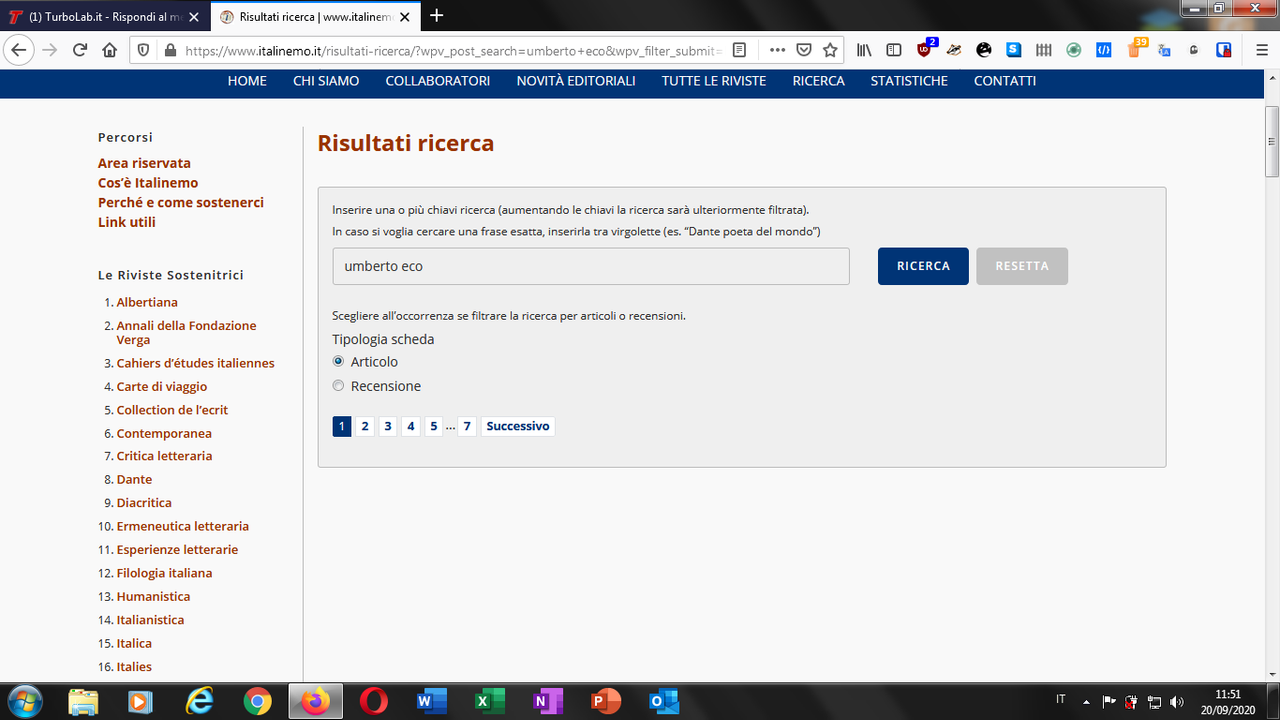

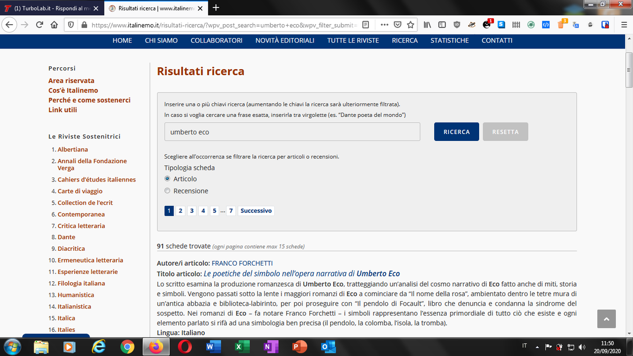

Non mi sono spiegato.
Anch'io vedo la home del sito senza problemi, ma se provo a inserire qualche chiave di ricerca (io ho inserito "umberto eco") nello spazio in cui c'è scritto Ricerca e ci clicco sopra, questo è il risultato con adblocker attivato:
Se invece disattivo l'adblocker, i risultati di ricerca li vedo tranquillamente:
Ed è la stessa cosa anche su Chrome con Adguard.
Confermate?

fiorenzino ha scritto: dom set 20, 2020 11:58 am Non mi sono spiegato.
[cut]
Confermate?
Ah, ci sono grazie, ecco i risultati che ottengo con Waterfox + Adguard attivo e tutti i fltri dei "disturbatori" disabilitati tranne "adblock warning removal list" (va quindi disattivata anche l'eventuale estensione o filtro nomato "I don't care about cookies")
deve essere un complotto della potente lobby delle estensioni :-P
Con Chrome non ho provato.

leofelix ha scritto: dom set 20, 2020 6:13 pm
Soldato Jocker, vedo con piacere che ti interessi di semiotica.
Tu vuoi bene alla semantica?
Risolto grazie al tuo suggerimento: su uBO ho disattivato tutte le liste della categoria Elementi fastidiosi (io avevo Adguard Annoyances e Adguard Social Media) e ho lasciato attiva solo uBlock Annoyances, e adesso anch'io riesco a vedere i risultati di ricerca. Su Chrome con Adguard basterà fare come hai fatto tu, disabilitare tutti i filtri sub voce Disturbatori, tranne eventualmente Adblock Warning Removal List.
:grazie per l'aiuto
