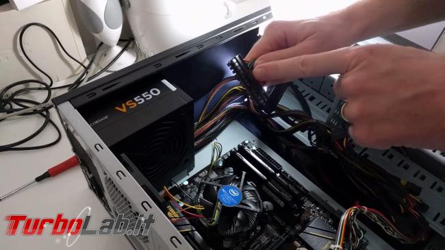

Nel weekend ho dovuto fronteggiare un problema decisamente inusuale: il nuovo PC che stavo assemblando si accendeva regolarmente premendo il tasto di accensione. Ma, dopo averlo spento tramite il comando di Windows, il PC non si accendeva più fino a quando non staccavo fisicamente il cavo della corrente, oppure premevo il tasto I/0 dell'alimentatore: il dissipatore (ventola) della CPU girava per un istante, poi si fermava di nuovo. A schermo, di conseguenza, non veniva visualizzato alcun messaggio. In questo articolo racconto la procedura che ho seguito per risalire alla causa, e come ho risolto [continua..]

Sicuramente avrai perso un sacco di tempo a fare tutte quelle prove, ma di solito quando ci sono questo tipo di problemi l'alimentatore è sempre la prima cosa da provare. Nel tuo caso era nuovo e quindi al di sopra di ogni sospetto ma i sintomi erano abbastanza chiari. Staccando l'alimentazione probabilmente qualche componente interno difettoso (condensatore o altro) in un certo senso si scaricava/resettava per poi riprendere il suo normale funzionamento. In questi casi, quindi prima di perdere un sacco di tempo in prove e settaggi vari la prima cosa da fare è testare l'alimentatore su un altro pc o sul pc in questione montare un altro alimentatore. Se non si ha a disposizione uno moderno adeguato si potrebbe usare un altro anche con solo l'alimentazione di base, cioè scheda madre ed hd e si fa la prova se il problema si ripete o meno.

Lungi dal voler essere una "facile risposta" la mia, ma soltanto il frutto di tanti episodi simili che mi hanno portato via ore ed ore nel complesso dove potevo far altre cose. Per questo ormai al primo problema vado dritto sulla sostituzione di prova del pezzo (vecchio o nuovo che sia) che potrebbe causarlo con uno che so per certo sia funzionante.
