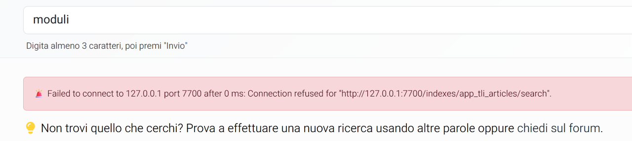

Finisco di pubblicare un articolo e poi apro il bug, qualsiasi cosa io cerchi esce fuori questo messaggio.
Bug: https://github.com/TurboLabIt/TurboLab.it/issues/116

Contestualmente all'ultimo aggiornamento del software che ci fa da motore di ricerca (Meilisearch) il formato dei dati indicizzati era divenuto incompatibile. Ho quindi dovuto eliminare i vecchi dati e re-indicizzare. Ora dovrebbe essere OK!
Ho anche configurato meglio il monitoraggio per essere avvisato in modo più pressante se il problema dovesse ripresentarsi in futuro (cosa che, probabilmente, avverrà).

Se cerco qualcosa mi dice 🚨 The provided API key is invalid.
Oppure: "Index `app_tli_articles` not found."

Solito problema, grazie per averlo segnato. Ho risolto poco fa.
