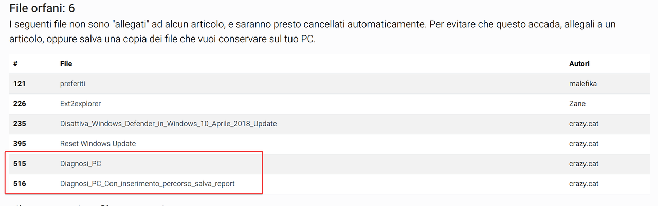

Il problema nasce dal fatto che il comando di cancellazione del file attuale si limita, in realtà, a sganciare il file dall'articolo, ma il file rimane fisicamente sul server: ne è prova il fatto che, in questo momento, vedo le versioni precedenti dei file che hai sostituito nella sezione "File orfani" della pagina https://turbolab.it/scarica/da-controllare .

Nel frattempo, per permetterti di lavorare subito al tuo articolo, procedo ad eliminare io da DB i file incriminati, così poi puoi ri-caricarli con il nome che preferisci. Lo farò fra poco.
