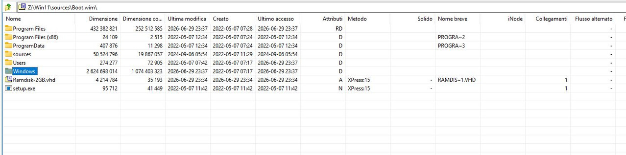

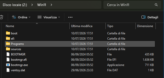

Altrimenti manda una foto dove si vede il contenuto della tua iso.
boot.wim è un file immagine, non una cartella, che contiene quello che mostri nella seconda foto.
E' lui che devi montare e integrarci dentro i driver seguendo la procedura dell'articolo che dovrebbe funzionare.
