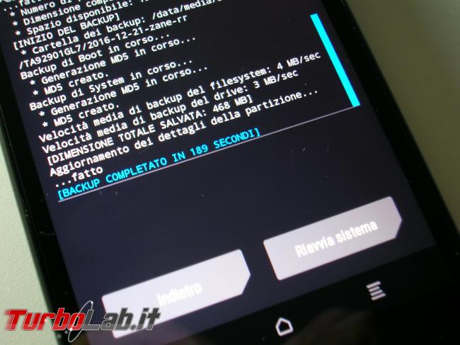

Una delle raccomandazioni ripetute fino alla noia è di creare un backup del telefono Android prima di installare LineageOS, OmniROM, Resurrection Remix o un'altra ROM non-ufficiale. Il suggerimento è corretto ed è indubbiamente importante seguirlo, ma.... concretamente, come si fa? come si crea l'immagine di backup dello smartphone? e, una volta generata, come possiamo spostare tutto al sicuro su PC? In questo articolo vedremo la semplice procedura da svolgere [continua..]
