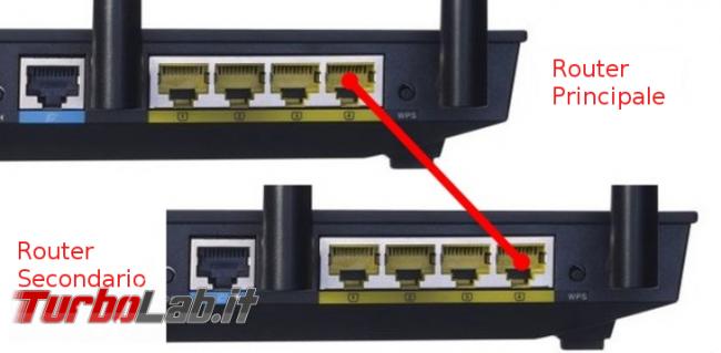

Collegare due router in cascata per superare i limiti dei router proprietari
Il router/modem offerto dall'operatore del nostro contratto in fibra ottica spesso non presenta tutte le caratteristiche che desideriamo. Tra segnali WiFi che cadono o che non coprono tutte le stanze della casa, porte impossibili da aprire e quant'altro rischiamo di ritrovarci con un router dalle funzionalità limitate. [continua..]

Peccato che il mio router vecchio ha l'attacco rj45 volevo fare la seconda configurazione in modo di aver 2 router a se
Volevo provare a prendere il cavo....
Ho notato che il cavo in dotazione al principale rooter zuxel è come da immagine e poi si collega alla linea telefonica rj45 e contiene solo 2 cavi. Se prendo i cavi rj11/wan a rj45 dovrebbe essere quello giusto ha solo i 2 cavi? Non è che poi i ritrovo con quello lan con un sacco di fili

Temo che non funzioni... Se indichi marca e modello del router si cerca di capirci qualcosa.

Stesso quisito il Fritz con rj11 a rj45 che ha solo 2 cavi, sul secondario ha attacco rj45
ho visto che su ebay li vendono funzionerà?
