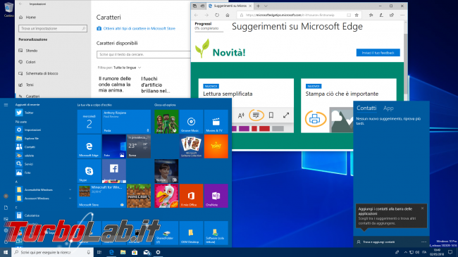

Windows 10 1803: tutte le novità dell'aggiornamento di Aprile 2018
Il 30 Aprile 2018, Microsoft ha ufficialmente iniziato la distribuzione al pubblico di Windows 10 1803. Abbandonati i pomposi nomi a corredo visti in passato (Anniversary Update, Creators Update ecc.), questa iterazione si chiama semplicemente Aggiornamento di Aprile 2018. Similmente ai propri predecessori, veicola il consueto carico di migliorìe, bugfix e nuove funzionalità per l'utente. Vediamo allora quali sono le novità di Windows 10 1803 [continua..]
