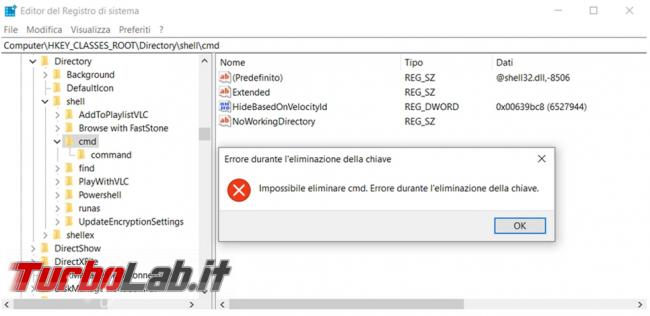

Come cancellare le chiavi di registro che non sono normalmente eliminabili
Ci sono delle volte che dobbiamo eliminare, o modificare, delle chiavi di registro particolari che il sistema operativo non vuole, giustamente il più delle volte, lasciarci toccare. Ci sarebbe il modo, non sempre facile ne immediato, di acquisire i permessi completi su queste chiavi di registro, analogamente a quanto avviene con i file e cartelle protetti, però il programma Registry DeleteEx ci offre una via più veloce per cancellare questi valori dal registro di configurazione di Windows. Registry DeleteEx è gratuito per tutti, disponibile in versione portable nelle versioni a 32 bit e 64 bit. [continua..]
