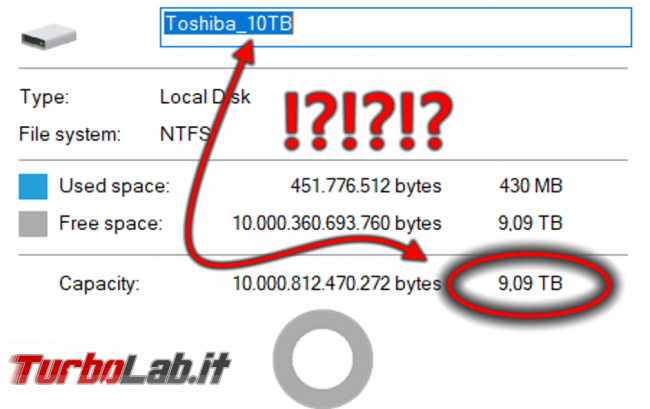

Perché un disco fisso da 10 terabyte offre solo 9.09 TB di spazio? Perché una chiavetta da 128 gigabyte consente di archiviare solo 119 GB di dati? Perché l'ADSL da 20 mega scarica a 2.5 megabyte per secondo persino nelle condizioni migliori? Tutto questo nasce dalla confusione fra le unità di misura delle informazioni digitali, bit e byte, e dal modo in cui vengono interpretati in multipli (kilobyte, megabyte, gigabyte ecc.). Vediamo dunque di fare il punto e chiarire ogni dubbio una volta per tutte [continua..]

Comunque dato che, come giustamente è scritto, la differenza di spazio è dovuta alla differente base 2 invece di base 10, per calcolare più semplicemente lo spazio effettivo più vicino a quello reale, basta moltiplicare quest'ultimo per 0.93.
Anche se in questo modo avremo un valore più approssimato rispetto a come è scritto nell'articolo "dividere per 1.073.741.824 byte (cioè un gigabyte come utilizzato dal computer)"
Es.
1 TB = 1000 GB x 0.93 = 930 MB
2 TB = 2000 GB x 0.93 = 1860 MB
Fonte: http://it.wikipedia.org/wiki/Disco_rigido
Questo perché i produttori usano i gigabyte decimali, invece delle approssimazioni per potenze di due usate per la memoria.
Questo significa che la capacità di un disco rigido è in realtà un poco più piccola di quella di un modulo di memoria con la stessa capacità, e lo scarto aumenta all'aumentare delle dimensioni. Quando la capacità è espressa in GB, il fattore di correzione è di (1000/1024)^3, pari a
circa 0,93, per cui un disco rigido da 320 GB ha una capacità effettiva di circa 298 GB.

Neo123 ha scritto: mer lug 10, 2019 12:14 pm Complimenti per l’articolo :)
Es.
Se sicuro di aver fatto bene i conti?
1 TB = 1000 GB = 931,32 GiB = 953674.31 MiB
PS: grazie per il link, molto utile.

Si lo so, hai ragione, ma come avevo scritto:
Diciamo che penso sia più facile ricordare 0.93 che 1.073.741.824
Prego :) il sito invece calcola in modo esatto il valore, ed ho visto anche che ci sono altre cose che posso essere utili

Assolutamente d'accordo, però forse mi sono spiegato male, volevo dire che hai sbagliato unità di misura......1 TB corrisponde a circa 930 GB non MB.
