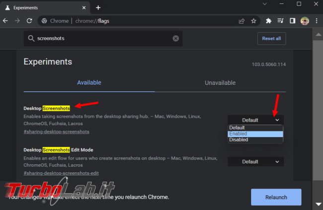

Quando si lavora molto con le pagine Web può essere necessario catturare degli screenshot di quanto stiamo vedendo, ora anche Chrome ha un suo strumento interno per farlo senza ricorrere a programmi o estensioni esterne. Dobbiamo però abilitarlo, prima di poterlo usare, scriviamo chrome://flags/ nella barra degli indirizzi e cerchiamo screenshots. [continua..]

Ricordate di cliccare in fondo "relaunch"
