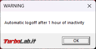

Può capitare che il sistema operativo ci mostri, a video, dei messaggi d’errore, però non è sempre facile capire quale programma li generi. Si può aprire il Task Manager e andare per tentativi, chiudendo un programma alla volta, però si rischia solo di perdere tempo e di non trovare quello che si cerca. Se vi dovesse comparire un messaggio come quello che vedete nell’immagine seguente siete in grado di capire chi è che lo ha creato? [continua..]
