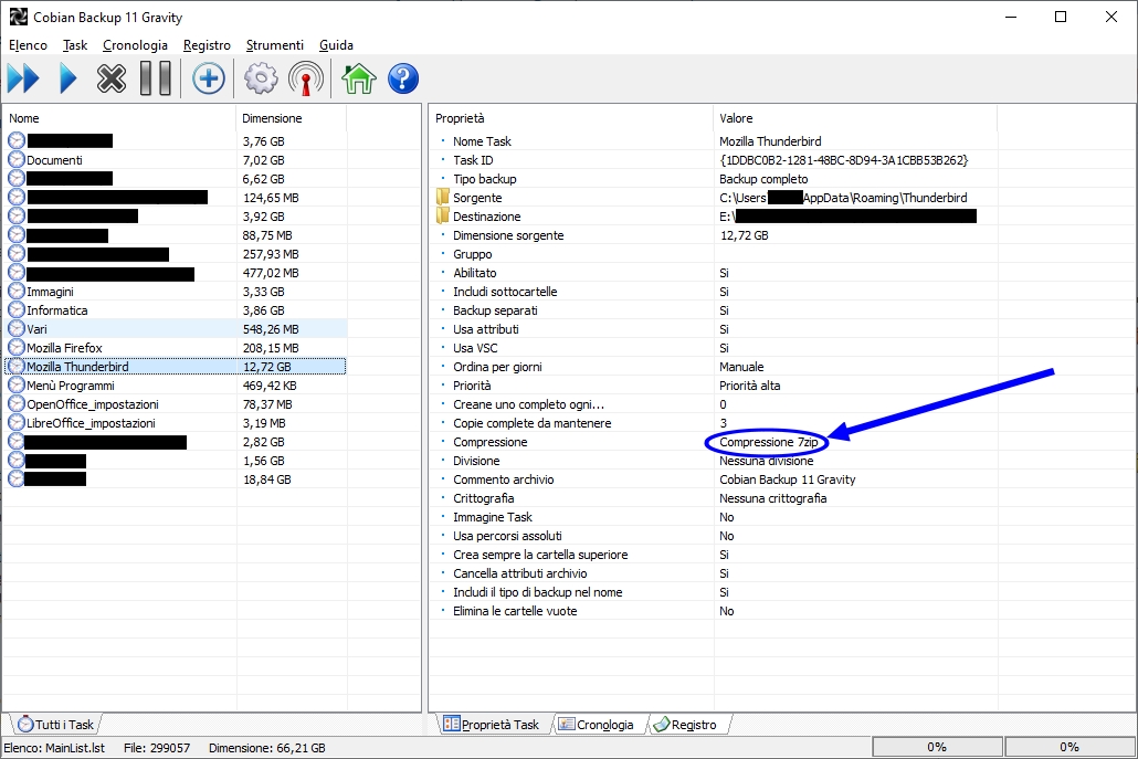

Due giorni fa, all'improvviso, senza aver nulla modificato del mio elaboratore (né software né hardware), mi accorgo che uno, e soltanto uno, dei task di Cobian Backup 11 Gravity non riesce più nemmeno ad avviarsi: inchiodato sullo 0%. Viene, alla fine, prodotto un file (vuoto) della dimensione di 1 KB.
Nello specifico, non funziona più il task per il backup completo (sono tutti backup completi e ad avvio manuale, nessuno incrementale o differenziale) del profilo di Mozilla Thunderbird (che ha un peso di circa 13 GB).
Tutti gli altri task funzionano regolarmente (e vanno come sempre), compreso l'ultimo che si occupa di un backup completo di quasi 19 GB, dunque più grande della cartella di Thunderbird.
Carico un'immagine, per essere più chiaro.

Preciso che la cartella di origine del backup è "C:\Users\utente\AppData\Roaming\Thunderbird", ma non credo che nasca da qui l'inghippo. Tanto è vero che il task relativo a Mozilla Firefox, con cartella di origine "C:\Users\utente\AppData\Roaming\Mozilla", funziona regolarmente.
Tenta che ti ritenta, per purissimo caso, ho modificato la tipologia di compressione, da "Compressione Zip" a "Nessuna compressione" o "Compressione 7zip".
Ebbene, con "Nessuna compressione" o "Compressione 7zip" il task viene eseguito!

Un piccolo aggiornamento.
Ho svolto ulteriori prove e, sfruttando la funzionalità di Cobian Backup che permette di escludere determinate cartelle (o file), sono andato per esclusione, fino a risalire alla directory che, se ricompresa nel backup, blocca o rallenta mostruosamente le operazioni.
Ebbene, tutto nasce da "C:\Users\utente\AppData\Roaming\Thunderbird\Profiles\nomedelprofilo\Mail\Feeds". Sotto "Feeds" ho trovato altre cartelle, ciascuna relativa ai vari Feed RSS che ho sottoscritto, e alcune di queste, quelle incriminate e che bloccano il backup, con migliaia e persino decine di migliaia di messaggi.
Se escludo queste cartelle dal backup con "Compressione Zip", il processo viene avviato e portato a termine come sempre.
Se le cartelle sotto "Feed" che contengono migliaia di messaggi sono ricomprese nel backup, il processo (con "Compressione Zip") si avvia dopo decine di minuti oppure non parte affatto.
Come accennato sopra, senza alcuna compressione oppure con "Compressione 7zip" questi inconvenienti non emergono.
