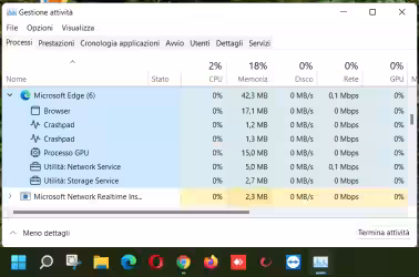

Ultimamente mi è capitato sempre più spesso di collegarmi a computer degli utenti e trovare cinque o sei processi di Microsoft Edge attivi e con il browser chiuso. Dato che a me non piace avere processi inutili attivi in memoria, a consumare RAM per niente, basta una piccola modifica alle impostazioni di Microsoft Edge per disattivarli. [continua..]

Ma esattamente a cosa serve continuare ad eseguire le estensioni se il browser è chiuso? Cioè, a che mi serve avere l'adblocker attivo se non sto navigando?

maurotramonti ha scritto: lun gen 17, 2022 12:27 pm Ma esattamente a cosa serve continuare ad eseguire le estensioni se il browser è chiuso? Cioè, a che mi serve avere l'adblocker attivo se non sto navigando?
Dicono per avere un riavvio più veloce del browser quando ti servirà.
(ma io non voglio vedere 5-6 edge per niente)
