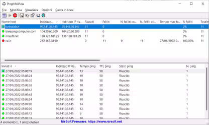

Come eseguire dei ping ripetuti verso un sito e salvarne l'esito per verificare lo stato della linea Internet
Prendendo spunto dalle mie recenti (dis)avventure con l'assistenza Fastweb, mi serviva dimostrare al tecnico che doveva intervenire a casa mia le frequenti cadute della linea Internet, non volevo che al momento dell'intervento funzionasse tutto e facessero storie, così ho trovato PingInfoView, un programma portable della Nirsoft, che faceva al caso mio. [continua..]

Direi che la mia linea (connessione wi-fi) è buona (0 ping falliti).
Però, alcune domande da livello < 1:
ho testato 5 minuti i due indirizzi utilizzati anche da crazy e questi i risultati
ottimo, direi, il ping di turbo.it, molto meno l'altro: quale la dipendenza e la spiegazione?
non riesco a capire l'utilità (pratica) del valore TTL: non potendone conoscere il valore iniziale come si può interpretare?

megima ha scritto: ven gen 28, 2022 10:31 pm ottimo, direi, il ping di turbo.it, molto meno l'altro: quale la dipendenza e la spiegazione?
E' il tempo di risposta dei server e dipende anche dalla loro posizione geografica, quello di turbolab è in italia l'altro è in america
https://ipgeolocation.io/ip-location/138.128.181.29
Pensa a quanta strada deve fare per andare e tornare.

Mi spieghi anche l'utilità del TTL?
E come scarichi la lista del report? io ottengo solo il riepilogo, tu hai postato un ...\Pings List.html

megima ha scritto: sab gen 29, 2022 9:32 am E come scarichi la lista del report? io ottengo solo il riepilogo, tu hai postato un ...\Pings List.html
Quando fai a fare il salva puoi scegliere altri formati e li trovi html.
è quello che ho fatto, ma il file che ottengo (xxx.htm o html orizzontale o verticale) contiene solo quanto vedo anche cliccando l'icona "Proprietà" che avevo postato. :mad:

Bisogna andare su visualizza/Rapporto html-tutti gli oggetti.
Mi ha generato un html simile a quando fatto vedere da crazy.cat
