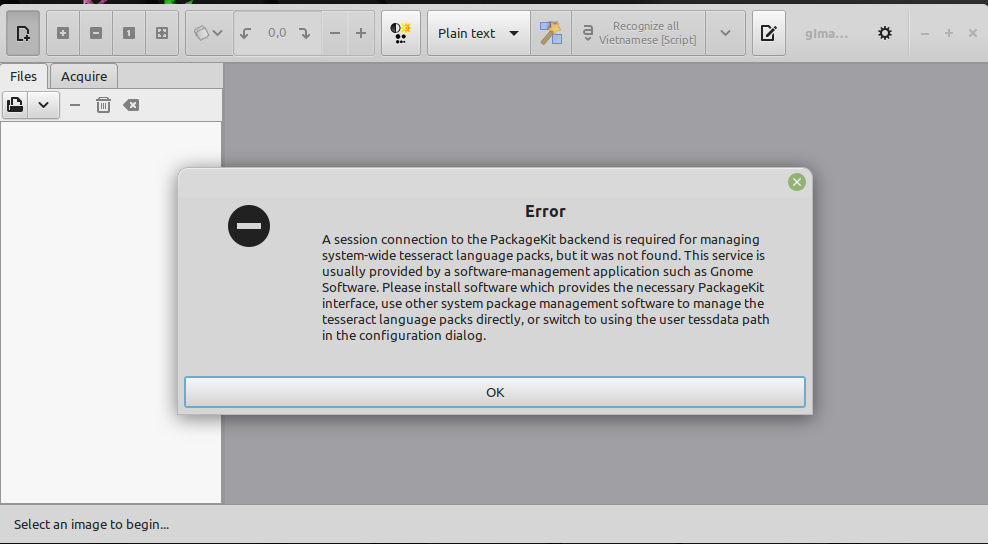

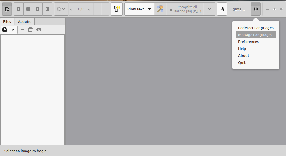

Aprendo il programma, mi dirigo verso la gestione delle lingue, alla voce "Manage Languages".
Cliccando su "Manage Languages" ottengo il seguente errore:
A session connection to the PackageKit backend is required for managing system-wide tesseract language packs, but it was not found. This service is usually provided by a software-management application such as Gnome Software. Please install software which provides the necessary PackageKit interface, use other system package management software to manage the tesseract language packs directly, or switch to using the user tessdata path in the configuration dialog.

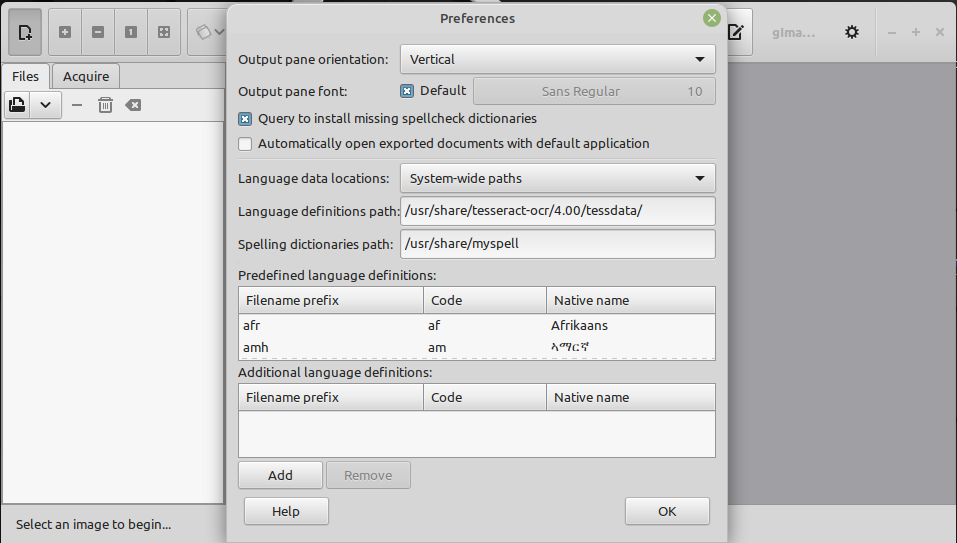

Ossia sono andato sotto la voce "Preferences" e ho modificato da "Language data locations: System-wide paths" ...
... a "Language data locations: User paths".
Quindi, una per una, ho selezionato le lingue di mio interesse e non ottengo più l'errore sopra descritto scegliendo "Manage Languages".

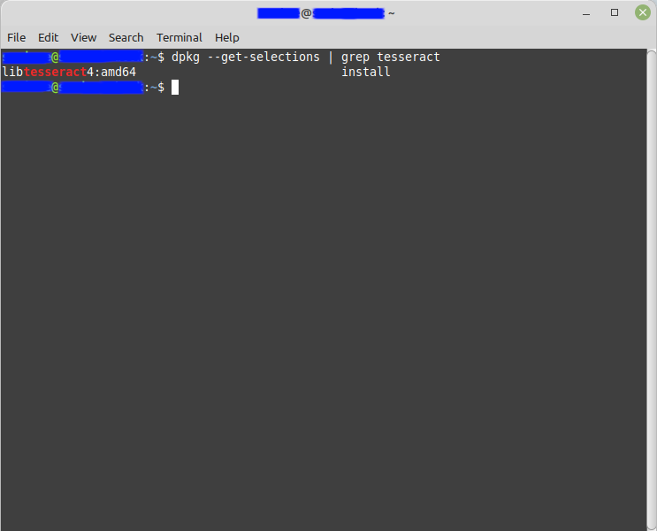

Sei sicuro di aver installato gli stessi pacchetti su entrambi i computer?
Prova a dare questo comando su entrambi e controlla che il risultato sia lo stesso

In modo alquanto rozzo, passando da "Synaptic Package Manager" avevo cercato tutti i pacchetti contenenti "tesseract" e non avevo trovato differenze, se non per le lingue.
Mi spiego meglio.
Sulla macchina "con problemi", dando il comando ...
CUB3 ha scritto: sab apr 23, 2022 8:54 am
Codice: Seleziona tutto
dpkg --get-selections | grep tesseract
... ottengo ...
Passando il medesimo comando a terminale sul primo elaboratore, quello in cui sin dall'inizio non ho riscontrato difficoltà, ottengo (oltre a "libtesseract4:amd64 install") in più tutta la sfilza dei pacchetti "ocr" per ogni lingua da me installata, unitamente al pacchetto "tesseract-ocr".
La cosa, sotto questo punto di vista, potrebbe anche tornarmi, considerato che nel mio gImageReader ho installato ogni pacchetto sotto "User paths" e non in "System-wide paths".

La differenza di comportamento è piuttosto chiara: in un computer hai installato i pacchetti lingua per tesseract in un altro no. :)
Installa i pacchetti lingua per tesseract anche sul computer con “problemi” e non dovrai ricorrere a nessun metodo per aggirare il problema. :ciao

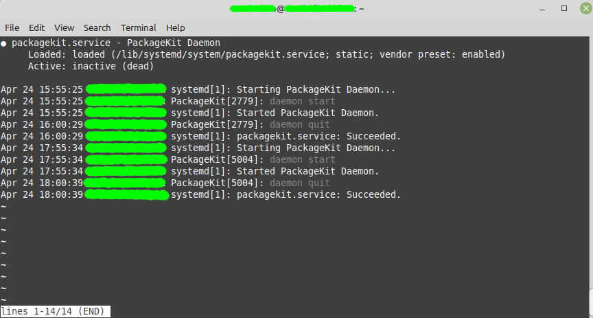

Leggendo meglio l'errore sembra un errore del servizio packagekit :thinking ...prova a controllare se il servizio è attivo e senza errori:
sudo systemctl status -l packagekit
Messaggi: 1361
Re: gImageReader in Linux Mint Cinnamon 20.3 e l'errore nella gestione delle lingue
CUB3 ha scritto: dom apr 24, 2022 6:20 pm Leggendo meglio l'errore sembra un errore del servizio packagekit ...
Ho dimenticato di dire che avevo controllato anche i pacchetti collegati a PackageKit: identici in entrambi gli elaboratori! :mad:
Per quanto riguarda il controllo dello stato del servizio, ecco la screenshot dove gImageReader "funziona" ...
... se il servizio è inattivo addirittura sulla macchina dove non ho problemi, non oso pensare che diavolo di risultato otterrei sull'altro dispositivo?! :impreco

Ho lanciato da terminale sia "sudo systemctl status -l packagekit" sia "sudo systemctl status packagekit", ossia nel secondo caso senza la "l": il risultato/output è il medesimo.
Per capire: è corretto così?
