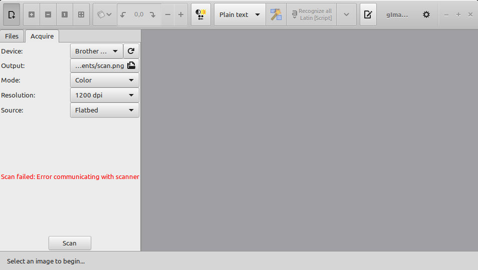

Salve (di nuovo!) a tutti! :)
Si vede che con Linux la mia è una battaglia aperta vero? :D
Oltre ai problemi generali nella gestione di gImageReader all'interno del mio Linux Mint Cinnamon 20.3, descritti in un altro thread, in questo caso gli inconvenienti si concentrano sulla collaborazione, apparentemente impossibile, tra gImageReader, appunto, e una vecchia multifunzione Brother MFC-5890CN.
In pratica, la multifunzione/scanner viene riconosciuta, ma all'atto di avviare la scansione, pur partendo lo scanner, ottengo subito dopo un errore di comunicazione con lo scanner stesso.
Segue immagine.
Ovviamente, la scansione non viene poi effettuata, pur essendosi mosso il carrello dello scanner.

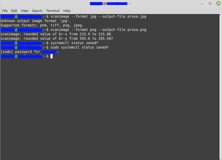

Dopo aver installato i drivere del produttore, hai spento e riacceso la multifunzione (o disconnessa e riconnessa)?
Lo scanner sembra correttamente rilevato quindi proverei a fare una scansione con il comando

Prova prima come utente normale e poi come root, vedi se cambia qualcosa o se ottieni lo stesso errore.
Quando accendi lo scanner, controlla anche che il socket di saned non dia qualche errore; con il seguente comando vedrai anche il servizio di saned che di norma non è attivo: non preoccuparti, va bene così

CUB3 ha scritto: sab apr 23, 2022 8:26 am Lo scanner sembra correttamente rilevato quindi proverei a fare una scansione con il comando
Codice: Seleziona tutto
systemctl status saned*
Posto direttamente lo screenshot dei tentativi fatti seguendo i sopraddetti consigli.
Riassumendo:
  • ho dovuto cambiare il formato del file da jpg a png (scelto a caso), per ottenere la scansione;
  • con il comando scanimage --format png --output-file prova.png la scansione viene correttamente eseguita;
  • il systemctl status saned* non mi restituisce alcun risultato, nemmeno con sudo.

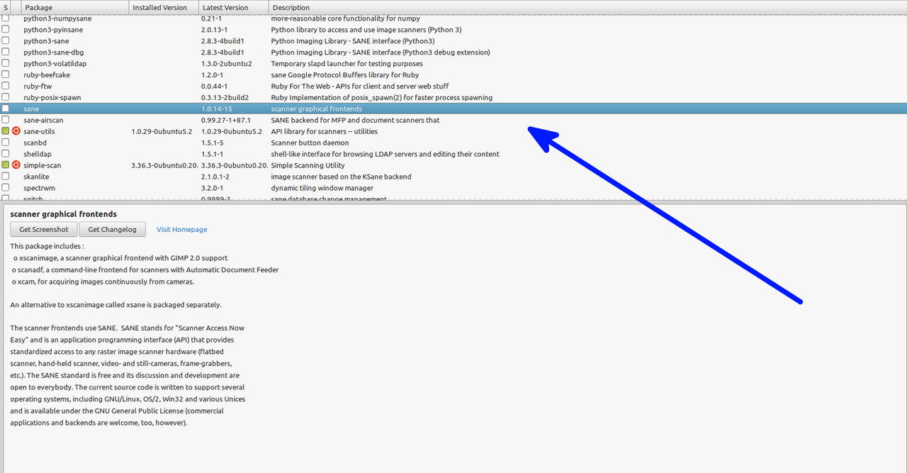

Ulteriore esito di una prova al volo, dopo aver installato da "Synaptic Package Manager" il pacchetto "tesseract-ocr" e pacchetti collegati, ossia:
La scansione da gImageReader continua a non essere portata a termine per il solito errore di comunicazione con lo scanner. Chiuderei con un ovviamente, vista la prova fatta, ma tanto valeva la pena tentare. :)

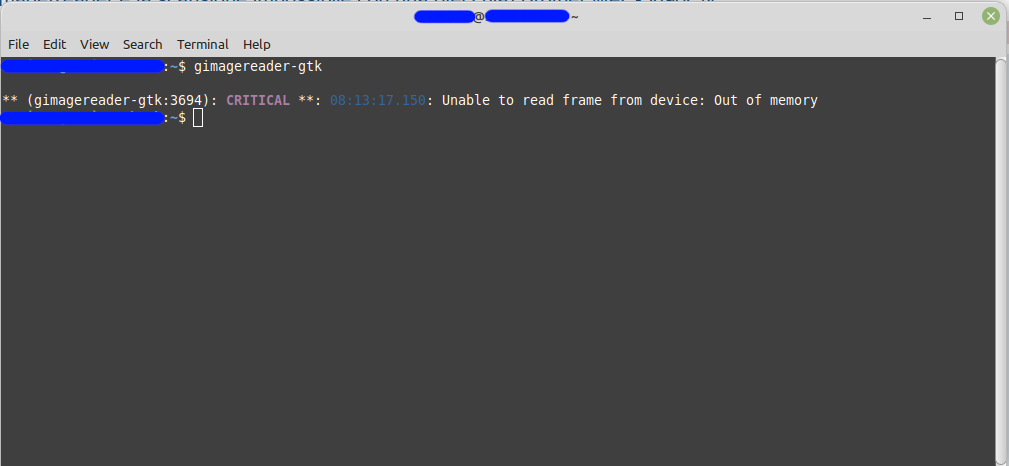

A questo punto puoi provare a vedere se avviando gImageReader da terminale e attivando una scansione, ti vengono mostrati ulteriori errori o dettagli che possono aiutarci a trovare la soluzione. Dopo che hai ottenuto lo stesso errore puoi anche controllare i vari log di sistema, in /var/log/ e in particolare dmesg, syslog, faillog, kernel.log. Controlla inoltre se è presente un log relativo a sane/saned.
Lo stesso puoi fare anche per l'altro errore inerente sempre a gImageReader.

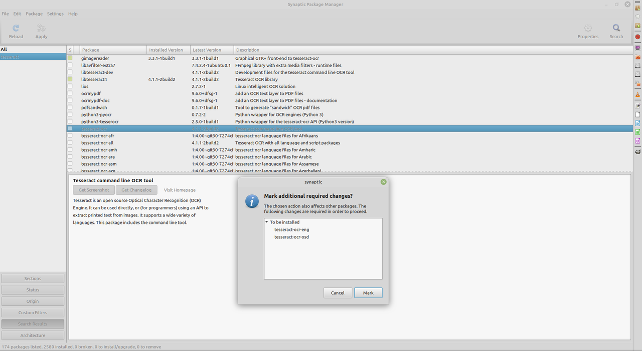

CUB3 ha scritto: dom apr 24, 2022 7:44 pm A questo punto puoi provare a vedere se avviando gImageReader da terminale e attivando una scansione, ti vengono mostrati ulteriori errori o dettagli che possono aiutarci a trovare la soluzione.
Se non ho compreso male, gImageReader è "A graphical frontend to tesseract-ocr", per cui avevo provato (!!!) da terminale - molto velocemente, ammetto! - ma la struttura del comando (tratta dall'help) è:
tesseract imagename outputbase [options...] [configfile...]
Cioè, sempre se non ho capito male, da terminale tesseract lavora/prende direttamente il file immagine "imagename" per procedere con l'OCR. Non ho trovato insomma l'istruzione che, via tesseract, faccia partire la scansione.
Domani ritento, semmai.

Matilda12 ha scritto: dom apr 24, 2022 8:34 pm Cioè, sempre se non ho capito male, da terminale tesseract lavora/prende direttamente il file immagine "imagename" per procedere con l'OCR. Non ho trovato insomma l'istruzione che, via tesseract, faccia partire la scansione.
:acch Devi semplicemente aprire un terminale e digitare
gimagereader-gtk
Provare la scansione e vedere se sul terminale esce qualche messaggio più utile dell'errore di comunicazione.

Lo so che stai per maledirmi, o forse - giustamente! - già l'hai fatto, ma da completo newbie, avevo provato rudemente pure con il comando "gimagereader" e - di nuovo giustamente - mi dice che il comando, così com'è, non esiste.
Invece digitando da terminale "gimagereader-gtk" si apre la GUI, la scansione restituisce il solito errore, come prevedibile, ma da terminale ottengo un messaggio del tipo "Unable to read frame from device: Out of memory".
Mi metto alla ricerca di questo errore ... (dopo aver provato a reinstallare ClamAV sul fisso ... quindi ci vorrà tempo).

Matilda12 ha scritto: lun apr 25, 2022 8:16 am "Unable to read frame from device: Out of memory".
Comincio a pensare che sia un bug di gimagereader.... Se hai sempre fatto la scansione a colori e con 1200dpi, puoi provare a mettere scala grigi e diminuire i dpi a 300 e vedere se ottieni sempre lo stesso risulatato.
Per quanto riguarda il pacchetto sane, non dovrebbe essere necessario (altrimenti sarebbe dovuto esseere installato come dipendenza... ), gimagereader e anche simple-scan dipendono dalla libreria libsane (e questa dovrebbe essere installata sul tuo sistema!!).
Dato che, se non risolvi aggiustando i paramentri di scansione di gimagereader, non ho altre idee :( , ti suggerisco un'altro metodo per effettuare una scansione e passarla direttamente a tesseract, utilizzando il terminale e pipe:
