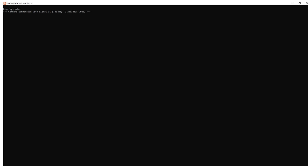

ho installato Ubuntu tramite wsl e volevo aggiornare dalla versione 20.04.06 alla versione 22.04 e ho seguito questo articolo
https://turbolab.it/linux-27/video-guid ... server-306
dopo aver lanciato questo comando
Codice: Seleziona tutto
sudo apt-get update && sudo do-release-upgrade
il terminale mi ha restituito questa videata
ma non so cosa vuol dire e come si prosegue e ho chiuso il terminale. Potete darmi qualche consiglio? Grazie mille

Che versione di WSL stai usando?
Come hai riavviato Ubuntu prima di impartire quel comando?

CUB3 ha scritto: gio mag 11, 2023 1:25 pm Che versione di WSL stai usando?
Ciao Cub3 grazie innanzitutto per la tua disponibilità
ho lanciato questo comando
wsl --list --verbose
e ho riscontrato che Ubuntu sta usando wsl 2 come si evince dallo screenshot sotto
Ho riavviato Ubuntu uscendo dalla shell con il comando
exit
e poi ho riaperto il terminale, non so si riavvia in questo modo? :(

Pulcepiccola ha scritto: gio mag 11, 2023 11:50 pm
exit
In questo modo non si riavvia la macchina virtuale di WSL ma si esce dalla sessione lasciandola in sospeso. Per riavviare Ubuntu, puoi:
  • riavviare Windows
Comunque dal precedente screenshot si vede che adesso Ubuntu è spento (stopped) quindi puoi avviarlo e riprovare il comando per l'upgrade.
