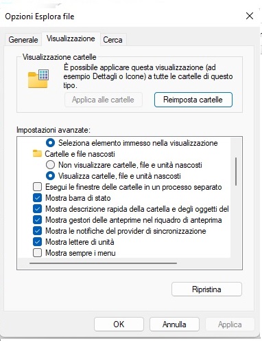

sono le normali cartelle che ci sono dentro la cartella documenti e quì c'è la tabella opzioni esplora file
Messaggi: 13624
Has thanked: 9 times
Been thanked: 124 times
Re: Cambio icona non presente
Il cambio icona è nelle proprietà della singola cartella non in quelle della foto che hai messo

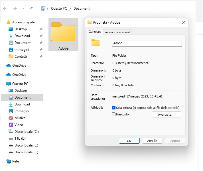

é proprio qui che manca l''opzione cambia icona
Messaggi: 13624
Il problema è anche che ti mancano alcuni tab, non solo quello dell'icona
E' così in tutte le cartelle?
Se crei una cartella nel disco c, non in documenti o dentro la cartella del tuo account, ha tutti i tab come la mia foto?

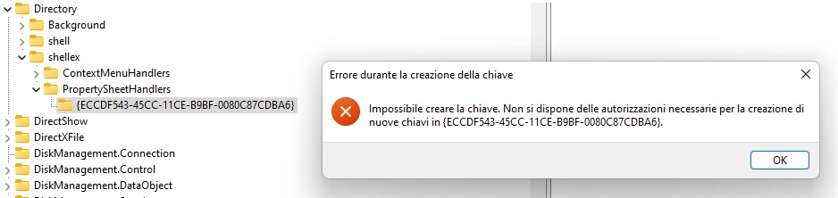

Non ho le autorizzazioni per farloImmagine
Messaggi: 13624

Dopo aver cambiato le autorizzazioni e aver acquisito il controllo completo ho sostituito la chiave e ho risolto il problema.
Grazie per per tutte le informazioni che mi hai dato e scrivi l'articolo che penso potrà servire a molti.

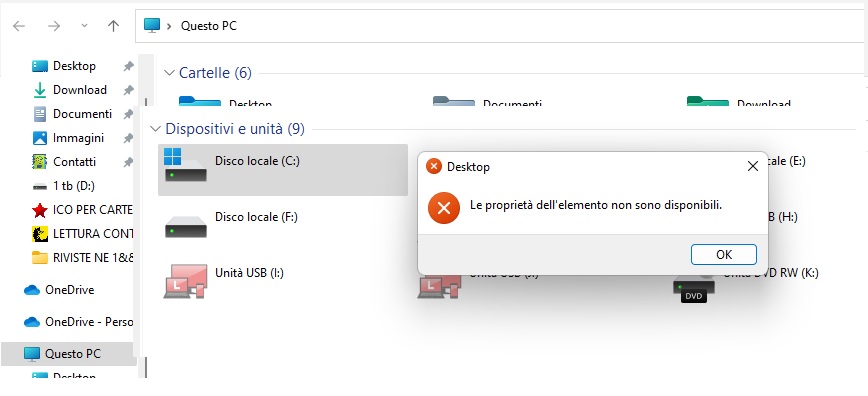

Dopo aver risolto il primo problema egregiamente windows11 ne presenta subito un altro chissà se se anche questo è risolvibile (spero di non essere troppo invadente
48EMMEGI
Messaggi: 39
Iscritto il: gio dic 05, 2019 6:19 pm
Messaggio da 48EMMEGI »
Per risolvere il problema " le proprietà dell'elemento non sono disponibili " Ho girovagato sul web alla ricerca di una soluzione e ho trovato un sito dove dice di aggiungere le autorizzazioni alla chiave " {448aee3b-dc65-4af6-bf5f-dce86d62b6c7} " posta nel registro di sistema alla voce " HKEY_LOCAL_MACHINE/SOFTWARE/Classes/AppID " però io questa chiave non ce l'ho e non riesco ad aggiungerla, secondo voi è normale non poterla aggiungere?
Messaggi: 13624
Dove hai trovato queste info?
Non ho neanche io quella chiave ma me la lascia aggiungere senza problemi.
