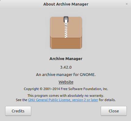

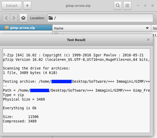

Archive Manager
(Il sito web di Archive Manager rimanda all'app File Roller ...)
Apro l'archivio (.zip, nel mio caso di interesse) e trovo proprio l'opzione per testarlo.
... con tanto di riepilogo delle informazioni.

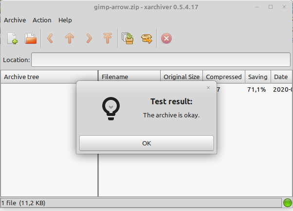

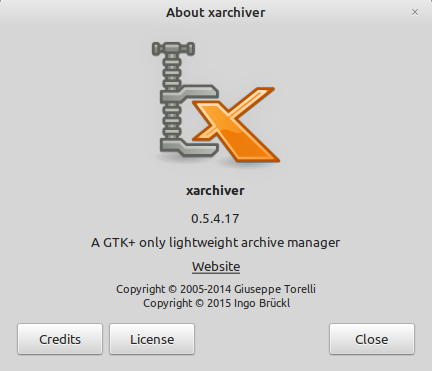

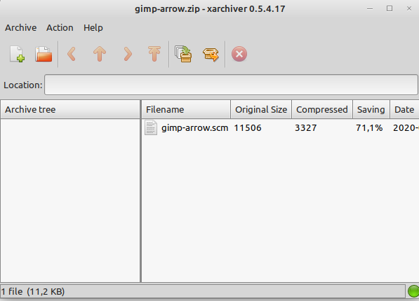

xarchiver
Apro l'archivio (lo stesso .zip di cui sopra) ...
... e, alla voce "Archive", trovo l'opzione per eseguire il test!
