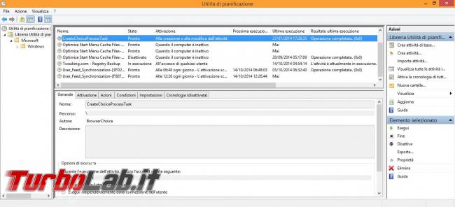

Nello specifico se volessi notificare un messaggio ad un orario e giorno prestabilito quale programma dovrei attivare e con quali modalità? Mi riferisco ai messaggi che escono nelle finestrelle di windows dove magari poter cliccare OK per farlo sparire. Spero di essere stato chiaro. :)

Nella creazione attività di base dove hai la foto Visualizza messaggio (deprecato).
Nessun programma da attivare, crei solo l'attività e la pianifichi.

Io con win8 se imposto Vis. messaggio (deprecato) quando vado a confermare, mi compare il messaggio
"Errore relativo all'attività ... Messaggio di errore: E' stato rilevato l'errore seguente: La definizio dell'attività utilizza una funzione deprecata.." e non mi fa salvare la pianificazione.

Mi domando come mai abbiano lasciato la voce selezionabile se poi il comando non funziona... :acch
Comunque si può rimediare usando l'attività Avvio programma invocando il comando msg.exe:
Attenzione che l'asterisco prima del messaggio da visualizzare è indispensabile per il corretto funzionamento:
Per avere altre informazioni sul funzionamento di msg.exe puoi digitare
