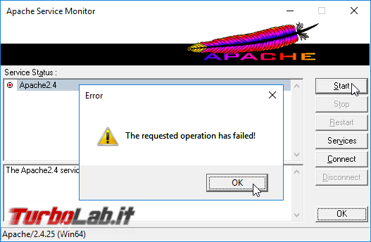

Quando si configura Apache su Windows o Linux può capitare di imbattersi in messaggi di errore apparentemente oscuri, ma tanto gravi da da impedire l'avvio/riavvio del servizio. Vediamo dunque come diagnosticare e risolvere i principali problemi che si possono incontrare all'avvio di Apache HTTP Server, di modo da rendere nuovamente operativo il nostro server web. [continua..]
