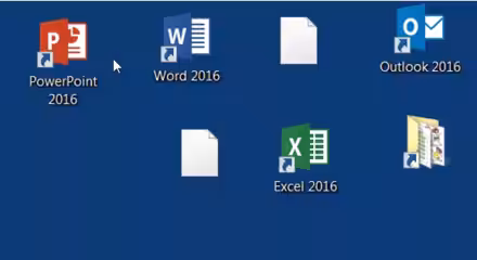

Cosa fare quando le icone del desktop diventano bianche o smettono di funzionare
A seguito, suppongo, dell'aggiornamento eseguito in alcuni computer da Microsoft Office 2010 a Office 365, mi sono ritrovato sul desktop alcune icone bianche e non funzionanti. Se provavo a cancellarle, sparivano al momento, ma al successivo riavvio si riproponevano. Vediamo quindi come eliminare il file IconCache.db, che contiene la cache delle icone, e risolvere il problema. [continua..]

A volte con windows 7 mi capita che alcuni collegamenti assumano l'icona generica, e non c'è verso di ripristinarla, anche ricreando il collegamento. :muro
Questo procedimento potrebbe essere utile?
Grazie

Ozne ha scritto: gio apr 19, 2018 10:40 am Questo procedimento potrebbe essere utile?
Si, può essere utile.

Scusate se riporto su la discussione, ma questo problema mi si ripresenta troppo spesso, ho trovato una soluzione veloce per il repristino con un file cmd, ma vorrei capire da cosa dipenda, e cercare di risolvere il problema alla fonte, sempre se c'è.
Si conoscono le cause, o c'è modo di capire da cosa è causato il problema? Grazie

in ogni caso, per ripristinare le icone senza riavviare, è possibile editare un file con estensione *.cmd in modo che con 'eecuzione dei comandi per la rimozione del file di cache, chiuda e poi riapra explorer, in questo modo:
Ponendo all'inizio del file, per chiudere explorer:
taskkill /IM explorer.exe /F
"postare i comandi per l'eliminazione della cache, nel mio caso:
CD /d %userprofile%\AppData\Local
DEL IconCache.db /a"
E in chiusura inserite con questo comando, per far ripartire explorer:
start explorer.exe
Questo può causare problemi all'interfaccia di alcuni programmi, come ad esempio la scomparsa di alcune icone nel vassoio di sistema, ma basta rilanciare il programmi per risolvere. Sempre meglio di essere costretti al riavvio di windows. ;)
