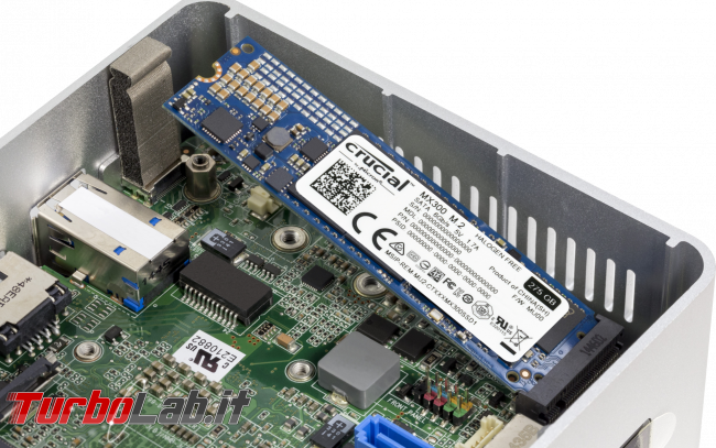

La disponibilità di SSD NVMe M.2 a prezzi accessibili anche al grande pubblico ha generato un ritrovato interesse per questa tecnologia. Il motivo è presto detto: le velocità sono più che doppie rispetto ai "vecchi" SSD su porta SATA. Purtroppo, però, non tutti i PC e i notebook sono dotati del necessario per montare un SSD NVMe: in particolare, la mera presenza della porta M.2 non è sufficiente. Vediamo allora come scoprire se il PC fisso o il portatile siano compatibili e possano ospitare un SSD NVMe M.2 [continua..]
