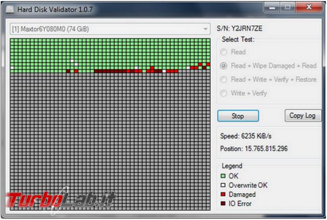

Hard disk validator esegue dei test del disco fisso e prova a risolverne i problemi
Hard Disk Validator è un piccolo programma portable che si occupa di eseguire i test di un disco fisso per individuarne settori problematici, o guasti, per cercare di ripararli (o almeno provarci). Il programma è scaricabile da questa pagina o da Majorgeeks.com. [continua..]

Mi permetto di fare alcune precisazioni per evitare che si faccia disinformazione...
Gli hard disk hanno un sistema di "autocontrollo" chiamato S.M.A.R.T. https://it.wikipedia.org/wiki/Self-Moni ... Technology
il quale tiene conto tra le varie cose dei settori che vengono riallocati, in pratica se un settore non risponde entro un dato tempo in millisecondi viene flaggato come non funzionate (BAD) (ad essere precisi deve anche corrispondere con un suo checksum) e "sostituito" (riallocato) con uno adiacente, lanciando ad esempio un CHKDSK /F /R da riga di comando esempio, windows cerca di leggere le informazioni presenti nel bad sector e spostarle in uno funzionante, questo aumenta il count della riallocazione e questo dato rimarrà indelebile nelle informazioni S.M.A.R.T. e dopo tot sostituzioni l'hdd fa comparire un avviso che sta per morire, anche questo avviso è indelebile (a meno di riflashare il firmware dell'hdd)
Ora, i programmi tipo Hard Disk Validator, HDD Regenerator, DRevitalize, SpinRite, HDAT2... sollecitano (diciamo) i settori che non riescono ad essere letti in vari modi ad esempio sostituendo le informazioni nel settore ed il relativo checksum, questo fa si che SE ad una rilettura il settore ed il relativo checksum corrispondano e siano stati letti in tempi decenti in termini di millisecondi, il settore non sia più considerato BAD, questo però non indica che non si possa ri-danneggiare, ma, per esperienza se sono pochi durano... (fino a 30 è difficile che si ri-danneggino nell'immediato, possono durare anche un anno e più, oltre 100 qualche mese, è chiaro che la sostituzione dell' hard disk è la via migliore, un hard disk rigenerato in questa maniera è da considerarsi inaffidabile) quindi per non portarla troppo alle lunghe, anche se credo di averlo già fatto... :)
Il secondo hard disk è stato effettivamente riparato, quei 2 settori sono di nuovo utilizzabili (non nascosti) ma siccome "lo storico" nello status SMART non cambia, può solo essere incrementato, quando crystaldisk lo va a leggere sarà sempre WARNING.
il primo hard disk invece, siccome fino ad un certo punto ha letto bene, era tutto verde, posso ipotizzare che le testine siano ok, magari ha preso qualche colpo e si è rovinata la superficie del disco, oppure qualche componente sul pcb a iniziato a deteriorarsi e riscaldando non riesce più a far leggere bene alla testina, questo spiegherebbe gli errori di input/output. Il fatto che Hard Disk Validator non nasconde i bad sector è anche rilevabile andando a dare uno sguardo al codice sorgente...
Spero di essere stato utile, buona giornata.
