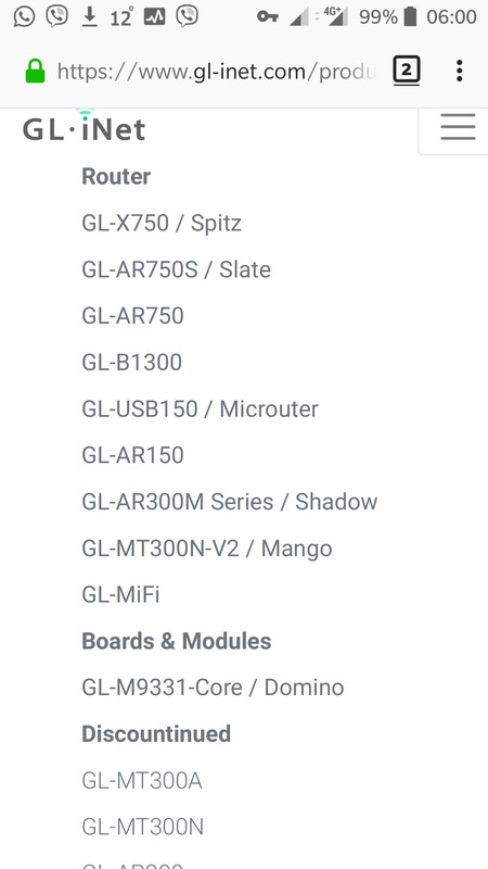

Grazie Cub3, per avermi suggerito questo sito, se puoi potresti gentilmente indicarmi. quali sono le risorse web italiane più autorevoli per studiare da come andrebbero installati sia openwrt che ddwrt e configurati?
Grazie mille

Pulcepiccola ha scritto:Grazie Cub3, per avermi suggerito questo sito, se puoi potresti gentilmente indicarmi. quali sono le risorse web italiane più autorevoli per studiare da come andrebbero installati sia openwrt che ddwrt e configurati?
Grazie mille
notte
Inoltre Cub3 secondo te quali di questi modelli potrebbero andare bene per una LAN domestica?
E in particolare questi router hanno nativamente OpenWRT esatto?
Ma con OpenWRT si possono configurare queste cose che ti elenco per accedere da remoto in sicurezza alla ipcan?
1)creare una VPN con sistema di autenticazione tramite certificato! e con quale protocollo? Solo OpenVPN o anche IPSEC?
2)È anche un router firewall? e quindi potrei bloccare le connessioni in uscita della ipcam, in quanto una volta creata la VPN che mi serve per collegarmi con il cellulare (da remoto) alla CAM, vorrei stabilire una regola per bloccare le connessioni in uscita della ipcam?
3)Si può creare una VLAN
4) c'è un modello di router con la porta POE
5) È facile da configurare per chi come me non è un esperto sistemista?
Magari se potresti indicarmi, gentilmente, dei siti italiani affidabili che spiegano come configurare OpenWRT.
Grazie mille per il tuo aiuto e disponibilità

Mi dispiace ma non faccio parte del supporto tecnico di GL-iNet :)
Puoi fare tutte le tue domande all'assistenza che sono sicuro sarà fecile di risponderti!
