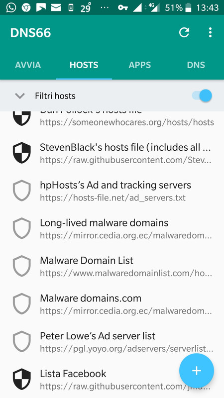

Grazie mille Cub3 si ho letto la guida di DNS66 ti volevo chiedere solo se la scheda Hosts va bene come l'ho configurata

Se così non vedi le pubblicità, va bene, altrimenti dovresti rivedere le liste che hai abilitato...
Ti consiglierei di sostituire la lista per bloccare Facebook con questa che è più completa di quella che hai e più aggiornata:
https://raw.githubusercontent.com/anude ... cebook.txt.
Ricordati poi di inserire Whatsapp nella lista delle esclusioni perché altrimenti potrebbe non funzionare!!!
