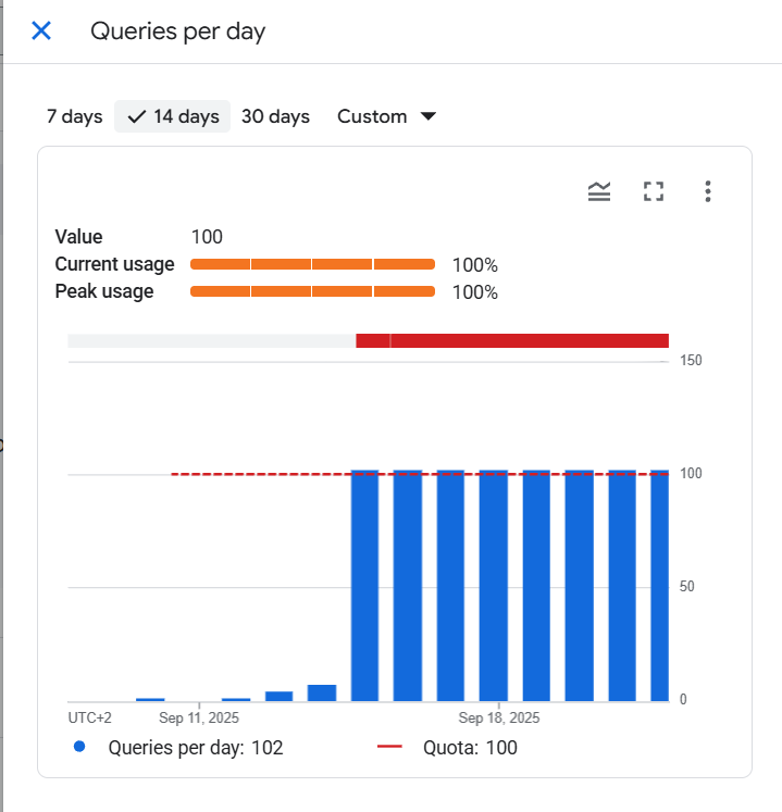

Dunque, ho completato anche questa lavorazione! Quindi: cmdlet di powershell, nirsoft, "wondows vosta" (eh eh, funziona!). Sempre molto importante da testare: <script>alert("zaap");</script> 🥷🏻
Il problema di fondo è che le API gratuite per la ricerca di Google che avevo implementato in precedenza permettevano solo 100 richieste al giorno, quindi si esaurivano già all'ora di colazione, lasciando funzionante solo la ricerca via SQL di backup che, come notato da crazy.cat, cercava solamente nel titolo :muro
Sono dunque passato alla soluzione "professionale": ho installato e integrato un motore di ricerca propriamente detto: Meilisearch.
