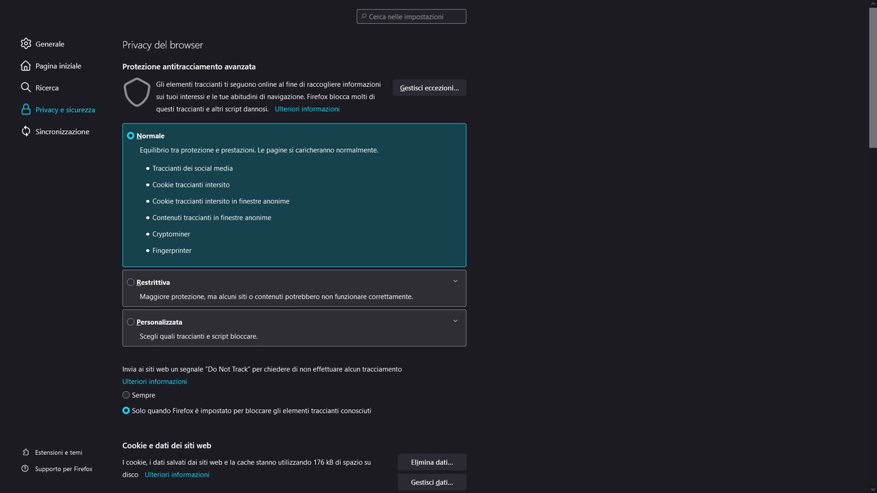

riguardo a privacy e sicurezza ho impostato su -normale-
ma sono molti i campi e non saprei dove agire.

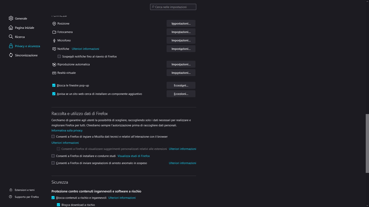

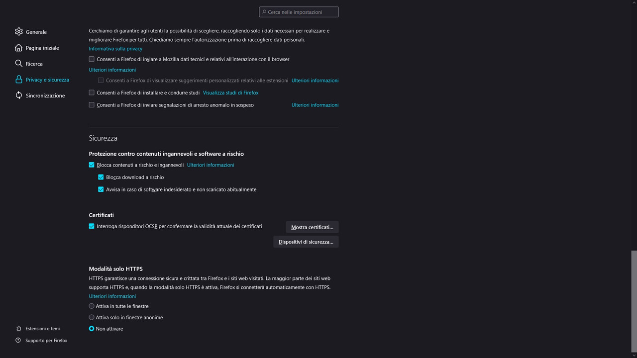

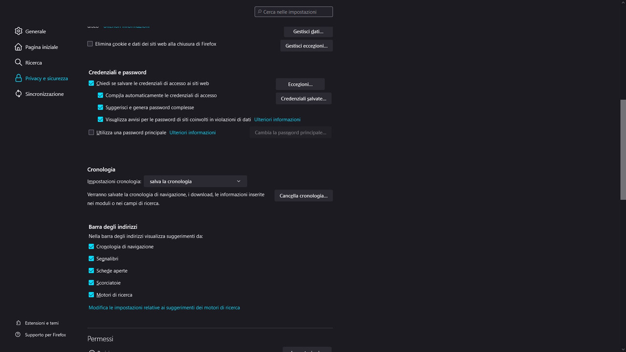

ecco la situazione:
https://i.postimg.cc/6pn2x7KL/Immagine.jpg
https://i.postimg.cc/tgRxdq0g/Immagine1.jpg
https://i.postimg.cc/GmKBmWBT/Immagine2.jpg
https://i.postimg.cc/RFkhY985/Immagine3.jpg
anche in about:config sicuramente qualche cosa da tentare forse sulla gestione dei certificati di sicurezza
ci sarà sicuramente....ma non saprei cosa fare...

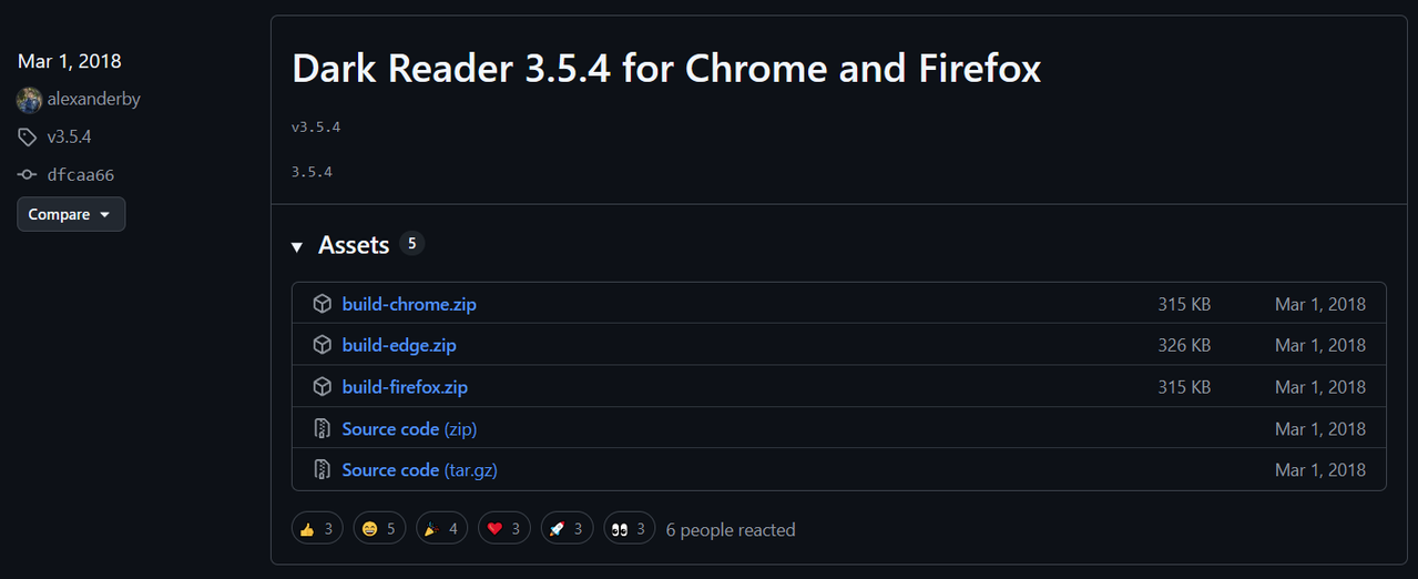

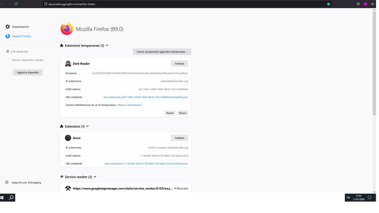

Digita nella barra about:debugging poi clicca su This Firefox poi Load Temporary Add-ons e seleziona il file "manifest.json" nella cartella decompressa scaricata da GitHub.
Puoi farlo anche andando nella sezione Extension, poi cliccando sull'ingranaggio in alto a destra, poi Debug Add-ons e infine Load Temporary Add-ons (ho la lingua impostata su inglese, ma credo siano intuibili i corrispettivi in italiano).
p060477
Messaggi: 380
Has thanked: 30 times
Re: navigazione a tema scuro con firefox 89
Messaggio da p060477 »
Grazie ancora Zigul
ma perdona l'ignoranza: io vedo bene la .xpi ed è quella che ho tentato di usare
ma qual'e' quella .zip che io poi dovrò decomprimere per trovare il manifest.jason..??
io vedo 3 cartelle .zip....
e poi , ma non vorrei dire una corbelleria...,essendo "temporary" poi a ogni riapertura di firefox devo rifare sempre l'operazione di debug e caricare il manifest.jason..??
perdona la mia massima ignoranza
chiedo scusa
Zigul
Messaggi: 738
Has thanked: 50 times
Been thanked: 72 times
Messaggio da Zigul »
Non ti preoccupare, potevo spiegarmi meglio prima; se prendi l'estensione da GitHub, la cartella compressa è quella per Firefox, "build-firefox.zip", contenente "manifest.json":
Riguardo la persistenza dell'add-on, credevo restasse installato (come sui Chromium) ma ho fatto un po' di prove al volo e sembra non sopravviva alla chiusura di Firefox; potrebbero esserci dei modi per renderlo permanente, questo è il primo che ho trovato.

se vi può aiutare questo è lo screenshoot quando invece carico il manifest.jason della dark reader in modalità debug, cioè quella che va ripetuta ogni volta..:
https://i.postimg.cc/MG9WtkMh/Immagine.jpg

Ho provato a testare quella procedura, ma a me sembra non funzionare. Se vuoi replicarla per fare altre prove con il tuo FIrefox, questo è ciò che ho fatto, dopo aver scaricato Firefox 89 (PortableApps):
- ho messo i due file .js nei tuoi stessi percorsi
- in userChrome.js, alle riga 87, ho modificato la funzione installUnpackedExtensions() in modo che risultasse così:
Codice: Seleziona tutto
	installExtension("C:\Users\User\Desktop\build-firefox", true);
dove "build-firefox" è il nome della cartella di Dark Reader; nel mio caso il percorso in cui era salvato l'add-on era il desktop.
Ho provato anche a salvare userChrome.js nella cartella "Firefox", ma questa procedura sembra non funzionare nella versione portabile che ho scaricato.
Non ho errori particolari e general.config.filename in about:config punta correttamente a userChrome.js; ho provato anche a salvarlo in DefaultData/Profile e DefaultData/Profile/Chrome, ma senza risolvere; ho anche provato a mettere come indirizzo quello del manifest.json e della cartella compressa, ma niente da fare.
Nemmeno impostare toolkit.legacyUserProfileCustomizations.stylesheets su "true" ha giovato.

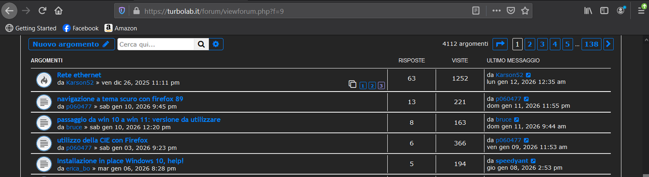

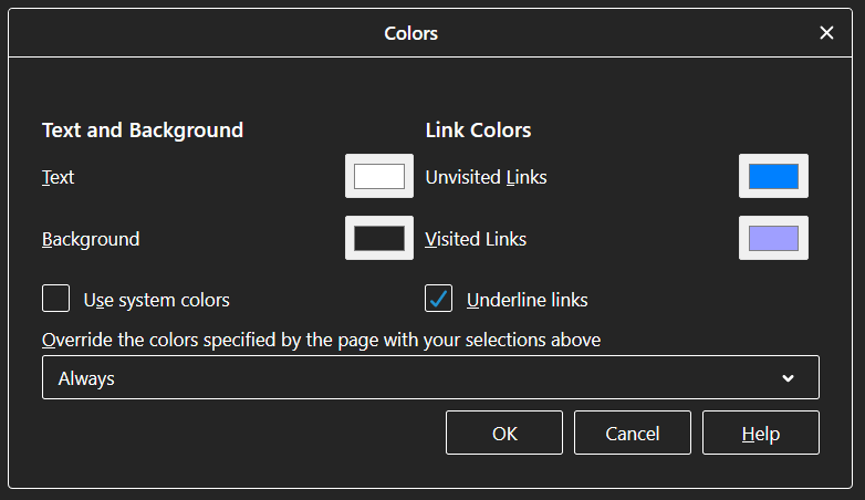

Nell'attesa di soluzioni via add-on, qui propongono un modo nativo e piuttosto efficace di emulare un tema scuro in tutte le pagine.
In breve si tratta di andare in Impostazioni, Language and Appearance, cliccare su Colors e impostare qualcosa del genere:
per modificare i colori, è sufficiente cliccarci; ad esempio il blu dei collegamenti è meglio smorzarlo un po'.
Il risultato (su Firefox 78 ESR) è questo:
TurboLab
Amazon
Questo è solo un workaround rispetto alle configurazioni disponibili in Dark Reader, ma almeno è persistente anche dopo il riavvio di Firefox; non so se su qualche pagina potrebbe comunque risultare fastidioso.

grazie mille Zigul
gentilissimo come sempre
la parte di destra text backgrounds la capisco testo bianco e fondo scuro
meno capisco,ma oramai conosci la mia immensa ignoranza..,
la sinistra: dove ci sono quei due colori sul celestino su visited e anvisited link
e non capisco neppure la spunta a underline links
perdona la mia grossa ignoranza
grazie ancora

Il colore dei "link" visitati o meno.

Nessun problema, anzi fai bene a chiedere perché proprio grazie alle tue domande ho scoperto ad esempio questo metodo che non conoscevo per scurire le pagine.
"Visited link" è il colore dei link visitati, ad esempio nella pagina del forum di TurboLab che ho allegato sopra, la terza pagina del topic "Rete ethernet" (numero 3 in piccolo) è viola perché l'avevo visitata; le altre risultano tutte blu, ossia link non visitati ("Unvisited links"). Nell'immagine di Amazon risulta viola la località (Modena) anche se non ho visitato quel collegamento (se non ricordo male; e non mi collego da Modena, ma questa è un'altra storia...), mentre gli altri sono blu e, se ci si passasse sopra con il mouse si dovrebbero sottolineare (se ben ricordo è questo il senso della spunta su "Underline links", facoltativa per i tuoi scopi).

ma se io volessi proprio il tema dark per tutto?...ciè anche per i link visitati e non?
come dovrei settare tali opzioni?

Le immagini allegate di cui parlo le puoi trovare cliccando sul pulsante "mostra", sotto l'immagine grande. I colori puoi personalizzarli come preferisci, quelli per i link puoi anche impostarli con tonalità di bianco, se vuoi avere maggiore contrasto.
Non ti resta che provare diverse combinazioni di colori e testarle nei siti che frequenti più spesso, per vedere se risultano ben leggibili.
