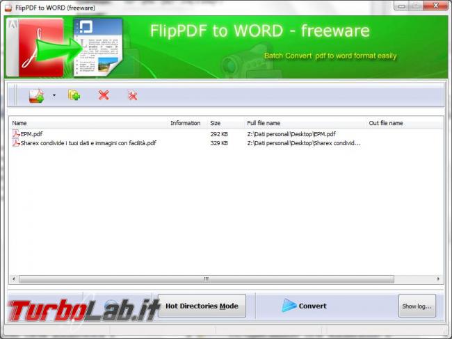

Convertire i file PDF in documenti modificabili
Creare un documento PDF, partendo da un qualsiasi file stampabile, è possibile farlo utilizzando le stampanti virtuali. Potremmo però aver bisogno di fare il processo inverso, cioè da un file PDF ottenere un documento di testo modificabile con i normali programmi come LibreOffice o Microsoft Office. [continua..]
