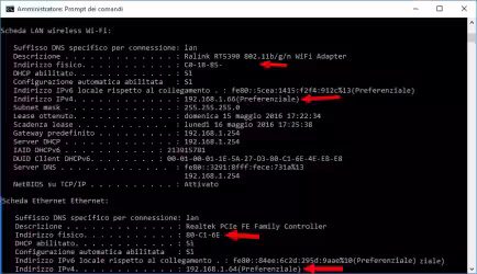

ascarpell986 ha scritto:si vedono solo numeri e cifre.
Ho messo la foto e il modo per risalire all'indirizzo mac della scheda di rete proprio per identificare la periferica collegata.
ascarpell986 ha scritto:sai di avere due devices collegati, e ne conti 3
Potrebbe non essere proprio vero, facendo questo controllo ho scoperto che il mio router fastweb si presenta con due mac.
Infatti nella foto si vede un linux-lan che non sapevo proprio chi fosse, poi san google mi ha rivelato il mistero.

Grazie per le risposte. Purtroppo sono ad un livello più basso di conoscenza e non so, ad esempio, cosa sia l'indirizzo mac della scheda di rete. Ne deriva che non saprei quindi mettere in pratica il suggerimento.

ascarpell986 ha scritto:cosa sia l'indirizzo mac della scheda di rete.
L'indirizzo mac è l'indirizzo fisico della tua scheda di rete, ne può esistere uno e uno solo con quel numero, è come se fosse l'indirizzo di casa tua, nella tua città ci può essere solo una via roma n°1 (per esempio), quindi il mac identifica sicuramente la tua scheda di rete e solo la tua.
Basta che segui la guida e confronti i numeri che vengono fuori, non ci vuole niente per farlo e non si può sbagliare.
