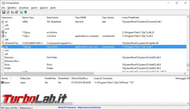

Come cambiare l’icona associata a un tipo di file senza modificare il programma predefinito
Ogni tipo di file è associato a uno specifico programma in grado di aprirlo e modificarlo, a questo file corrisponde anche una determinata icona e se volessimo cambiarla, senza modificare il programma predefinito, ci viene in aiuto FileTypesMan programma portable della Nirsoft. [continua..]

Grazie Mille crazy.cat !! Programma eccezionale per lo scopo in oggetto!
Tuttavia, andando ad esplorare le altre possibilità offerte da questo programma,
ho difficoltà ad estirpare dal menu contestuale degli mp3 l'inutile voce "Riproduci con CyberLink PowerDVD":
nella sottosezione di FileTypesMan è una voce che non compare più, avendola io eliminata,
però nel menu contestuale degli mp3 è una voce che rimane presente.
Forse avrei dovuto semplicemente disabilitarla, come ho fatto con successo per i file .m4a (è sparita subito dal menu contestuale).
Ho provato quindi a ri-creare l'azione "Riproduci con CyberLink PowerDVD" per poi disabilitarla, ma il problema rimane.
Devo rassegnarmi?
