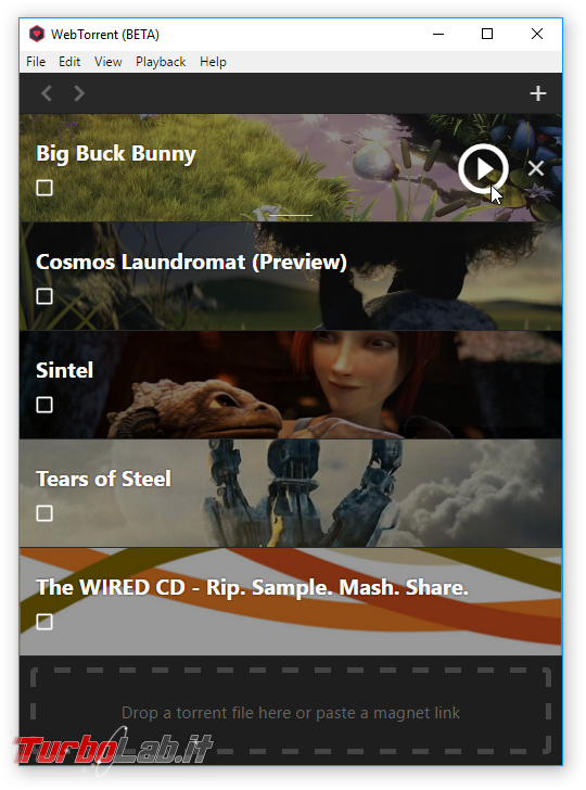

Zane ha scritto:La principale carenza che ho rintracciato riguarda la gestione delle porte TCP. Non ho capito quali porte vengano impiegate e, di conseguenza, non mi è stato possibile "aprirle" (port forwarding) sul router
Da quel che ho capito WebTorrent Desktop si basa su WebTorrent che usa il protocollo WebRTC, in grado di riconoscere e sfruttare le porte aperte temporaneamente dal NAT del peer grazie ad un server STUN. Pertanto il port forwarding diventa irrilevante: le porte sono sempre diverse e gestite dal router dinamicamente.

Grazie PippoDJ! Sì, usa WebRTC, ma solo per connessioni verso altri client WebTorrent. Per connettersi a uTorrent e soci deve obbligatoriamente usare un protocollo da loro riconosciuto. Da qui la mia perplessità.
È la prima volta che sento parlare di STUN. Grazie per averlo citato.. studierò!

Zane ha scritto:Per connettersi a uTorrent e soci deve obbligatoriamente usare un protocollo da loro riconosciuto. Da qui la mia perplessità.
Perplessità giustissima: infatti, al momento, WebTorrent non interagisce affatto con i client "tradizionali".
Saranno "uTorrent e soci" a dover decidere se implementare il protocollo WebTorrent / WebRTC nei loro client.
Per ora Vuze è l'unico che lo ha fatto (tramite plugin).
[Rif.: WebTorrent FAQ alle voci "How does WebTorrent work?" e "Can WebTorrent clients connect to normal BitTorrent clients?"]
Idem. Non ha fatto scalpore, ma si tratta di una rivoluzione mica da poco... apre nuove possibilità e, probabilmente, anche nuove falle nella sicurezza. Vedremo.

@PippoDJ: WebTorrent non parla con client BitTorrent classici, ma WebTorrent Desktop sì. Vedi sito.
@CUB3: su loro sito parlano anche di leakage WebRTC: dicono che hanno fatto le cose per bene e WebTorrent Desktop non leaka. Speriamo che gli altri abbiano le stesse attenzioni, se mai la cosa prenderà piede.
