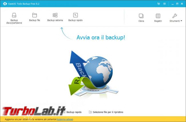

Grazie per l'articolo, come sempre ben esposto e facile da capire.
Se posso .... mancherebbe un passaggio: come ripristinare l'immagine di sistema o di una partizione. So che per la maggior parte di voi é talmente banale da essere scontato, ma non lo é per tutti.
Comunque ... ben fatto!

Non ho messo delle foto perché dal telefonino non mi vengono mai tanto bene, però due righe le avevo scritte.
Cris ha scritto:Se posso .... mancherebbe un passaggio: come ripristinare l'immagine di sistema o di una partizione.
Backup sistema
Dagli Strumenti è possibile creare una supporto di boot con cui fare il ripristino dell’immagine da utilizzare quando il sistema operativo non si avvia.
La verifica della compatibilità del supporto di boot con il vostro computer è una delle prime cose che consiglierei di fare, sarebbe brutto scoprire che non funziona solo nel momento in cui Windows è in crash e voi non potete ripristinare l’immagine di backup.
Strumenti
Tra gli Strumenti è possibile creare un disco avviabile che contiene una versione ridotta del programma con cui si può ripristinare l’immagine di backup o clonare un disco fisso completo. Si può creare una pendrive oppure un CD/DVD avviabile con sistema operativo Linux o WinPE.
Update:
Ho aggiunto alcune righe in fondo all'articolo con una foto presa da ambiente virtuale, così dovrebbe essere tutto più chiaro.

..... era il tassello che mi mancava: il "Browse to Recover" per selezionare l'immagine di backup da ripristinare.
Grazie! :)

Ciao crazy.cat vorrei chiedere un chiarimento su Todo Backup... visto che ho sempre usato Acronis in precedenza non mi è chiara la differenza tra backup partizioni e backup sistema...per backup sistema si intende solo il sistema operativo senza file e dati personali giusto? io ho l'hard disk diviso in "c" sistema operativo e "d" solo dati...per avere backup veramente completo , cioè anche dei dati conservati in " d " da conservare in hard disk esterno ho selezionato l'opzione backup partizione scegliendo nel menù sia c che d...giusto? backup sistema mi salva solo windows? ...per creare disco di avvio di default è selezionata la voce disco linux...va bene cosi ? perchè non winPe? se volessi creare file di avvio su chiavetta lo fa in automatico ? Grazie
Messaggi: 13625
Has thanked: 9 times
Been thanked: 124 times
Re: Commenti a "EasuUS Todo Backup mette al sicuro i tuoi dati personali, clona dischi fissi e partizioni, senza spender
E' passato qualche mese, quindi vado molto a memoria e intuito..
ballacoilupi72 ha scritto:non mi è chiara la differenza tra backup partizioni e backup sistema...per backup sistema si intende solo il sistema operativo senza file e dati personali giusto?
Non ricordo se il backup sistema prendesse anche i file personali, ma non vedo perché non dovrebbe.
Si giusto.
Si, direi per garantire una maggiore compatibilità con tutti i possibili pc.
perchè non winPe?
Dovresti chiederlo a loro.
Se guardi le foto basta spostare un pallino e crei quello che vuoi.

...anche a me sembra strano ma dallo screenshot che appare scegliendo backup sistema sembra si tratti solo del backup di windows ...non è chiarissimo...poi il fatto che abbiano diviso la scelta tra backup partizioni e backup sistema fa pensare che il primo comprende tutto il secondo solo il sistema operativo nudo e crudo con le applicazioni...boh... :s

ballacoilupi72 ha scritto:non mi è chiara la differenza tra backup partizioni e backup sistema...per backup sistema si intende solo il sistema operativo senza file e dati personali giusto? io ho l'hard disk diviso in "c" sistema operativo e "d" solo dati...per avere backup veramente completo , cioè anche dei dati conservati in " d " da conservare in hard disk esterno ho selezionato l'opzione backup partizione scegliendo nel menù sia c che d...giusto? backup sistema mi salva solo windows?
Il "Backup di sistema" salva un'immagine della partizione di avvio (cioè quella contenente il sistema operativo), del MBR (o della GPT) e di tutte le eventuali partizioni di sistema necessarie per consentire che il sistema sia avviabile dopo il ripristino. Le altre partizioni contenenti solo dati NON sono comprese in questo tipo di backup.

... Io ho sempre creato disco di avvio con winPE. Credevo che il primo servisse per sistemi Linux e il secondo per Windows ... Comunque, quando mi é servito, ha funzionato lo stesso e l'immagine é stata ripristinata correttamente nel mio caso....
La versione WinPE è in grado di gestire anche il backup e il ripristino a livello di file, mentre la versione Linux può solo clonare/ripristinare interi dischi o partizioni:
